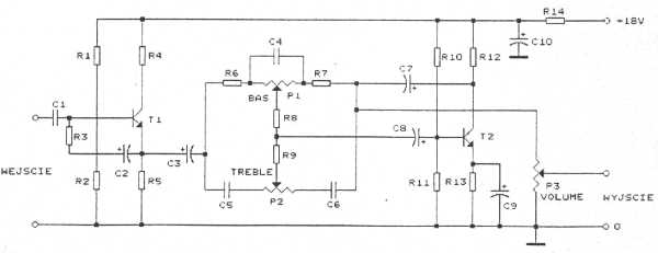

Mam problem z przedwzmacniaczem J-44. W piecu mam wzmacnaicz mocy J-57 i przedwzmacnaicz J-44. Gdy podłączam gitarę, sygnał jest przez kilka sekund, potem "brzęczy" i się urywa, a po chwili znowu jest. Wzmacniacz dziala na 100%, podłączałem gitarę do samego wzmacniacza mocy i tego problemu nie było. Proszę o pomoc. Z góry dziękuję.

Witam! Usterka do zlokalizowania w tym wypadku jest prosta, ale przede wszystkim pokaż schemat tego przedwzmacniacza! Jeżeli końcówka działa poprawnie, to wykorzystaj ją jako sondę! Wpinasz się z nią za pierwszy stopień przedwzmacniacza i sprawdzasz czy działa poprawnie, potem na drugi stopień i tak po kolei. Na którymś stopniu musi pojawić się owa usterka, w tedy będzie wiadomo gdzie szukać! Na początek sprawdź poprawność działania zasilania owego przedwzmacniacza!

Shemat jest ponizej. Ja się na tym praktycznie nie znam. Tato mi troche pomagał :D Mówił, ze to może byc wina zimnego lutu. Ale on nie jest pewny, więc pytam. To gdzie ja mam się wpiąć?

Pewnie tata ma rację! Pierwszy stopień pracuje jako wtórnik i możesz się wpiąć w jego emiter. Drugi stopień pracuje jako wzmacniacz ze sprzężeniem dodatnim, powinno to działać, ale sprawdź czy kondensator C7 C8 i C9 są wlutowane poprawnie, obrócenie ich może objawić się zanikiem sygnału, sprawdź jeszcze C2 i C3. Zmierz, jakie jest napięcie względem masy na bazie pierwszego stopnia i na emiterze tego stopnia, jeżeli na emiterze będzie większe, to ten kondensator powinien być odwrócony!

Jak zaczołem robić ten piec, jeszcze nie znalem Forum Elektroniki Praktycznej, wiec nie mialem zbytnio się komu poradzić. Dla mnie ważne było wtedy, żeby to działało :) Ale teraz tylko hccę to skończyć, bo lubię kończyć to, co zaczynam. A i błąd zlokalizowałem - była ścieżka na płytce uszkodzona...
