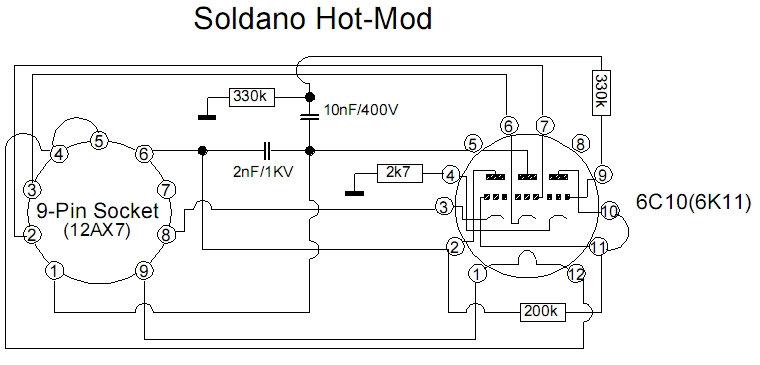

Witam wszystkich mam małe pytanie,
ostatnio wynalazłem coś takiego jak Hot-Mod do Soldano, czy ktoś mógłby mi wytłumaczyć co miałaby na celu zamiana lampy ECC83 na lampe 6K11.
Z tego co widze jest do potrójna trioda że tak to nazwe, a co za tym idzie w danym układzie zwiększy nam się ilość stopni wzmacniających, co będzie skutkowało zwiększeniem ogólnej wartości "przesteru".
Dobrze kombinuje ??
Pozdrawiam Wszystkich i czekam na odpowiedźi ;]

Postautor: janek11389 » 6 lip 2007, o 07:31
Witam! Nie bardzo wiem, co masz na myśli z tą wymianą! Na pewno nie da się jej bezpośrednio podmienić za ECC38, ale na pewno można by na tym zbudować jakiś przedwzmacniacz Np. dla kanału czystego z wykorzystaniem jednego stopnia jako wtórnik dla korekcji barwy tonu, albo tak jak piszesz, dla przesteru, z tym, że jeden z tych stopni byłby elementem samego przesteruj! Ciekawa lampa, choć nigdy się z nią nie spotkałem, ciekaw jestem czy to jest to kupienia w rozsądnej cenie! http://frank.pocnet.net/short/001/6/6K11.gif

Postautor: Pi-Vo » 14 lip 2007, o 08:28
Takie lampy stosował Ampeg w niektórych wzmacniaczach.Fajny mod, napisz do jakiego to konkretnie wzmacniacza było.Tu chodzi o przecokołowanie lampy 6K11 aby dołożyć dodatkowy stopień.Pomysł fajny bo to trzeba dorobić na dodatkowej płytce i nie ingeruje się we wzmacniacz poza wyjęciem lampy i włożeniem tej przecokołowanej.Wszystko oczywiście dla zwiększenia gain i co za tym idzie przesterowania.

Postautor: goofy_tychy » 14 lip 2007, o 18:52
Sam dokładnie nie wiem do jakiego to modelu wzmacniacza, znalazłem o pod taka nazwą.
Sam w sobie ten mod jest bardzo prosty, tylko interesowała mnie ta chyba dość specyficzna lampa, i chciałem się o niej dowiedzieć nieco więcej.
