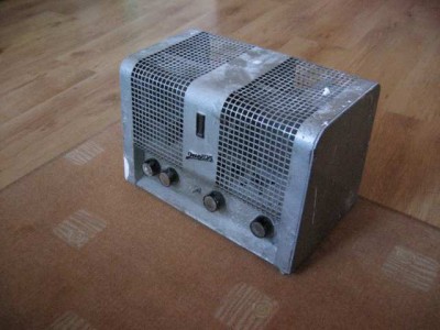

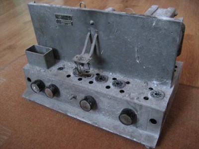

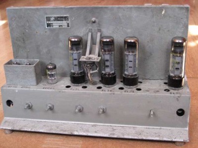

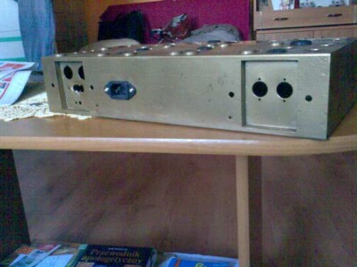

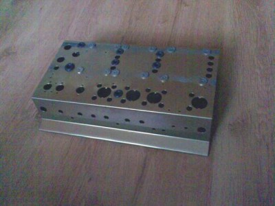

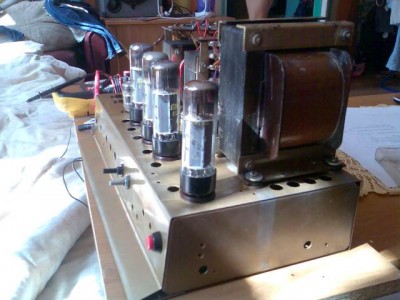

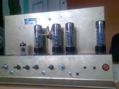

Witam. Jestem tu pierwszy raz i chciałbym uzyskać pomoc w przeróbce starego Ampli 75 na wzmacniacz gitarowy!
Wzmacniacz przerabiam gruntownie, tzn. wywaliłem całe okablowanie i prostownik, Prostowniki robię na mostkach prostowniczych, żarzenie stopni wstępnych jest za pomocą napięcia stałego i uwaga - przedwzmacniacz jest na dwóch pentodach EF86.
Temat na razie stanął na uruchamianiu ale jak tylko będę miał czas, będę kontynuował fotostory.
Jak macie pytania, to pytajcie, odpowiem na wszystkie (jeśli będę znał odpowiedź)

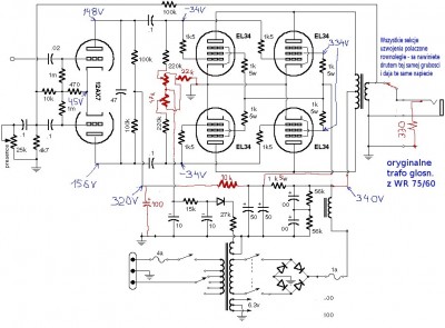

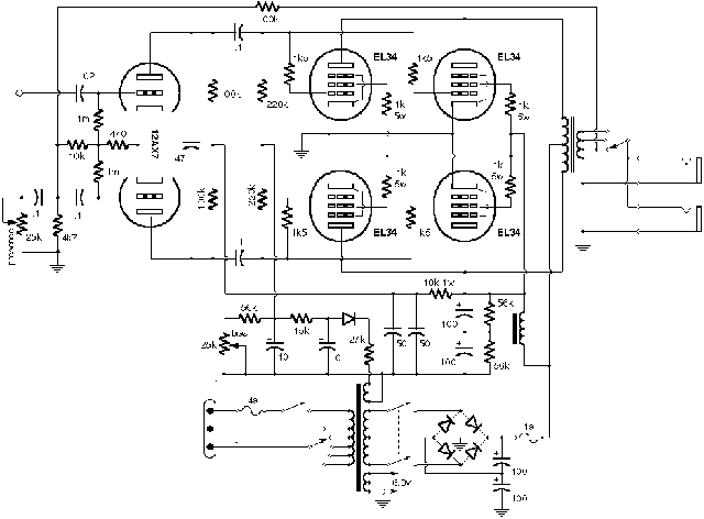

Witam! Pewnie przeczytałeś te 3 tematy, co Ci podrzuciłem o przeróbce Telosa! Jak pewnie zauważyłem można go przerobić na trzy sposoby, dobry, lepszy i wspaniały, tylko się nie zniechęcaj, a zobaczysz, że nie będziesz potem żałował! Schemat, który wrzuciłeś nie jest z Telosa, podejrzewam, że pewnie o taki Ci chodzi! Jak pewnie zdążyłeś zauważyć czy to marszal, czy telos, to praktycznie wszystko na jedno kopyto, każdy ma siatkę, anodę i katodę, różnią się tylko pierdołami i ślicznymi obudowami! Taką przeróbkę najlepiej zacząć od samego zasilacza i tu teraz musisz powiedzieć ile uzwojeń masz na trafie anodowych, jeżeli dwa to możesz z tego zrobić o klasę lepszy jak ten firmowy, tylko ciut z mniejszą mocą, a jeżeli masz tylko jedno uzwojenie, no to jesteś od razu skazany o klasę niżej! Napisz ile masz tych uzwojeń anodowych, a najlepiej daj linka do schematu tego konkretnego modelu, to ułatwi sprawę!
Witam. O co chodzi z tymi dwoma uzwojeniami? Bo ja mam dwa u siebie z trafa od Telosa, ale planowo chcę wykorzystać tylko jedno.
Do kolegi el35 Podmień schemat tego wzmacniacza na czytelny, bo na tym nic nie widać zupełnie.
P.S. Tak przeglądałem schematy kilku Telosów i wychodzi na to, że w każdym było stosowane to same trafo sieciowe więc zapewne kolega el35 ma tak samo dwa uzwojenia anodowe po 240V

Co do napięć anodowych to są 3 po 170V. schemat mojego "był" taki jak w tym linku: http://www.fonar.com.pl/audio/schematy/ ... _40_62.htm
tyle, że końcówka mocy myła na 4-ech lampach, jak w Telosie. Trafo zasilające i głośnikowe jest jak w tym schemacie. Na tą chwilę używam w anodowym 2 x 170V, 2 grece i wychodzi 360V na kondensatorach. Trochę się boję dorzucać 3-cie uzwojenie, bo nie wiem czy kondki wytrzymają. Te zaraz za dławikiem są szeregowe na 400V ale następne to już pojedyńcze na 450V i 400V. Co do żarzeń, to są dwa uzwojenia. To słabsze prądowo idzie na prostownik i będzie na przedwzmacniacz a to silniejsze idzie na końcówkę. I tu mam pytanie, napięcie żarzenia wynosi 7V, na razie zbijam je rezystorami do 6,2V. Jest jakiś inny sposób, bez odwijania trafa, żeby było niższe napięcie??

No chyba będziesz musiał zostawić to tak jak jest, podejrzewam, że te 360V masz bez elektrolitu na grecu, dołożenie tam elektrolitu podniosłoby napięcie do 500V na tych dwóch uzwojeniach! Napięcie żarzenia jak i anodowego podniosły się z powodu zmiany napięcia w sieci z 220 na 230V, dla tego masz 7V na żarzeniu! Nie ma, co odwijać, zamiast przykładowo 10000 godzin niech popracują nawet połowę tego i tak tego nie przerobisz! Nie potrafię tego przeboleć, że zrobili takie głupstwo wykorzystując ten dławik i R44 bardziej jako stabilizacje a nie filtracje! Bowiem żaden opornik nie zastąpi filtracji na dławiku, mogli ciut obniżyć te napięcia na trafie, a na grec dorzucić elektrolit, z R44 zrezygnować i była by wspaniała filtracja, no, ale polak potrafi zaskoczyć pomysłem! Albo zostawiasz jak to jest, albo zrób eksperyment, wyjmij lampy końcowe, podłącz woltomierz na grec i na chwile dołóż elektrolit na grec celem sprawdzenia do ilu faktycznie podniesie się napięcie! Jeżeli do 500V to takie elektrolity na 550V dostaniesz nawet gabarytowo powinny być mniejsze jak te stare, ale one nie będą tanie, wiec musisz zdecydować czy zostajesz przy tym, co jest, czy idziesz w przeróbkę zasilacza! Wydaje mi się, że zyskiem tych kilku dziesięciu wat, nie bardzo jest to opłacalne!
Janku, właśnie na kondensatorach mam około 420V bez lamp a z lampami 360V. Zasilacz właśnie przerobiłem tak jak mówisz. wywaliłem ten wielki opornik, z dławika od razu poszedłem na kondensatory. Czekam jeszcze na przedwzmacniacz i zobaczę jak spadły napięcia. Jak dojdą do tych, które są potrzebne to nic nie grzebię. Jak będą zaniżone, dołoże to 3-cie uzwojenie zasilania i będzie 3 x 170V. Nie wiem do dziś jak oni to zrobili, że na kondensatorze było 420V jak na schemacie, skoro po grecach powinno być około 480V

Pomierzyłem napięcia - końcówka "prawie" działa tylko buczy. Spróbuję pokombinować ze sprzężeniem zwrotnym, w innym miejscu przylutuję opornik. Mój wzmacniacz wygląda "prawie" tak jak na rysunku.

PS. Czy Ty to masz zrobione dokładnie tak jak na tym schemacie?

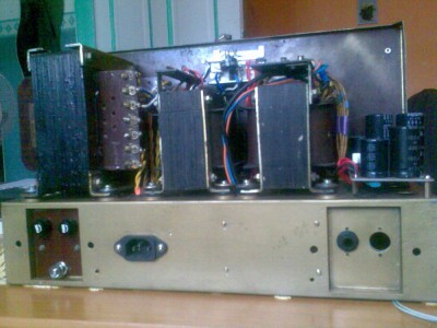

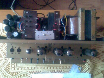

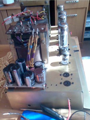

Końcówka mocy jest dokładnie taka jak na rysunku, troszkę zasilacz się różni - prostownik do biasu jest na graetzu, podobnie zasilanie anodowe - wykorzystałem 2 sekcje po 170V i 2 graetze połaczone szeregowo - pozostałe elementy - niemalże jak na rysunku.
Kondesatory są ok - używane z zasilaczy od komputerów - nichicon, rubycon. Nie mają przebić i trzymają pojemności.
W żarzeniu mam PR-ka ale regulacja nic nie daje - ustawiony jest na środek. Spróbuję chassis uziemić, bo na razie w ogóle nie jest podłączone do masy.

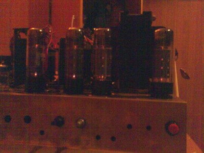

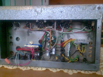

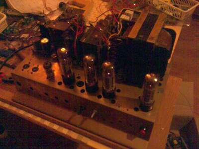

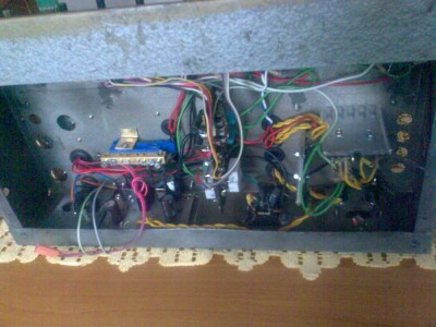

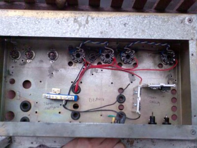

Ha, znalazłem brum - był na obudowie - tzn. obudowa nie była umasiona. Ledwo dotknąłem masą do chassis i wszystko ucichło. Przydźwięk jest na przyzwoitym poziomie 3-5mV. Zaczłąem montować przedwzmacniacz - tego jestem najbardziej ciekawy.
Ciąg dalszy fotostory:
[ Dodano: 29-06-2007, 22:51 ]
News z dzisiaj: Wzmacniacz gra!! I to jak??!!
janek11389
- Posty:682
No widzisz, a mówili, że nie da się go przerobić na gitarowy! Napisz jak się sprawuje przedwzmacniacz na tych EF86 i czy poradziłeś sobie z dynamiką wejściową tych lamp, jako że lampy te są typowo mikrofonowe i za sprawą siatki przyspieszającej mają bardzo duże wzmocnienie? Powiem Ci, że mam u siebie akurat Marszala 100W też na 4 x EL34 i jestem zaskoczony! Porównałem go ze swoim Telosem i powiem Ci, że tylko zazdroszczę mu tej skrzynki, złotego panela i tego mosiężnego napisu,,Marszal”, bo reszta to cienki Bolek!
