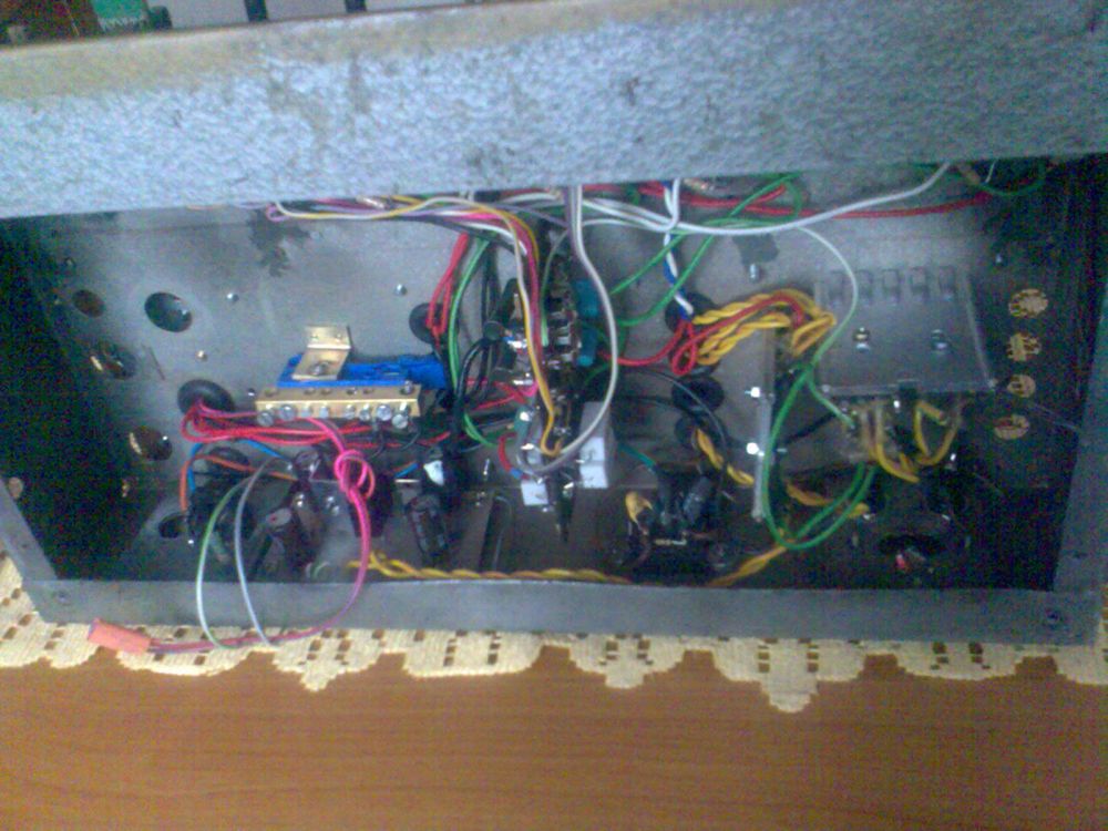

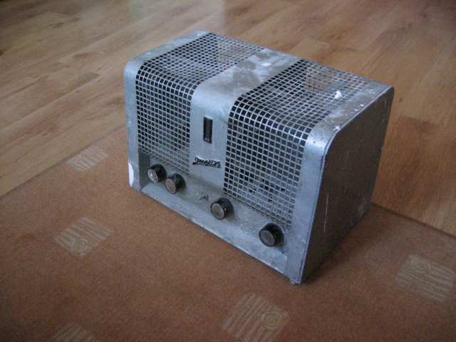

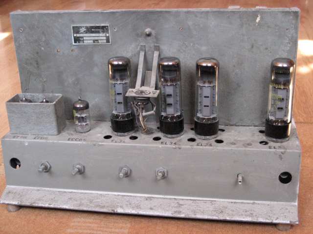

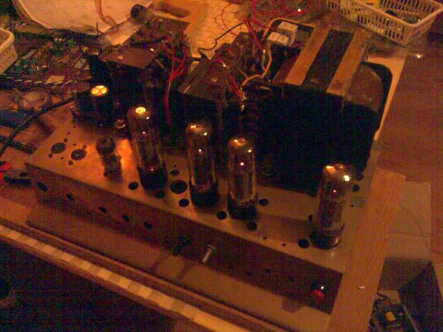

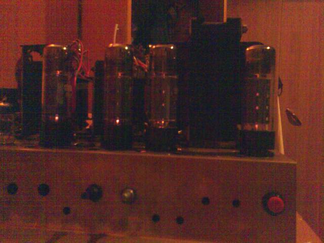

Witam. Jestem tu pierwszy raz i chciałbym uzyskać pomoc w przeróbce starego Ampli 75 na wzmacniacz gitarowy!
Wzmacniacz przerabiam gruntownie, tzn. wywaliłem całe okablowanie i prostownik, Prostowniki robię na mostkach prostowniczych, żarzenie stopni wstępnych jest za pomocą napięcia stałego i uwaga - przedwzmacniacz jest na dwóch pentodach EF86.
Temat na razie stanął na uruchamianiu ale jak tylko będę miał czas, będę kontynuował fotostory.
Jak macie pytania, to pytajcie, odpowiem na wszystkie (jeśli będę znał odpowiedź)

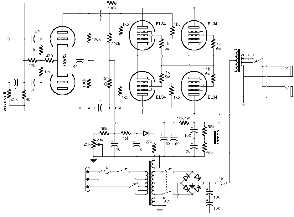

Do kolegi el35 Podmień schemat tego wzmacniacza na czytelny, bo na tym nic nie widać zupełnie.
P.S. Tak przeglądałem schematy kilku Telosów i wychodzi na to, że w każdym było stosowane to same trafo sieciowe więc zapewne kolega el35 ma tak samo dwa uzwojenia anodowe po 240V

Co do napięć anodowych to są 3 po 170V. schemat mojego "był" taki jak w tym linku: http://www.fonar.com.pl/audio/schematy/ ... _40_62.htm
tyle, że końcówka mocy myła na 4-ech lampach, jak w Telosie. Trafo zasilające i głośnikowe jest jak w tym schemacie. Na tą chwilę używam w anodowym 2 x 170V, 2 grece i wychodzi 360V na kondensatorach. Trochę się boję dorzucać 3-cie uzwojenie, bo nie wiem czy kondki wytrzymają. Te zaraz za dławikiem są szeregowe na 400V ale następne to już pojedyńcze na 450V i 400V. Co do żarzeń, to są dwa uzwojenia. To słabsze prądowo idzie na prostownik i będzie na przedwzmacniacz a to silniejsze idzie na końcówkę. I tu mam pytanie, napięcie żarzenia wynosi 7V, na razie zbijam je rezystorami do 6,2V. Jest jakiś inny sposób, bez odwijania trafa, żeby było niższe napięcie??

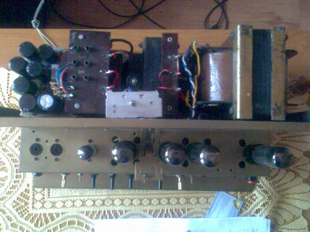

Janku, właśnie na kondensatorach mam około 420V bez lamp a z lampami 360V. Zasilacz właśnie przerobiłem tak jak mówisz. wywaliłem ten wielki opornik, z dławika od razu poszedłem na kondensatory. Czekam jeszcze na przedwzmacniacz i zobaczę jak spadły napięcia. Jak dojdą do tych, które są potrzebne to nic nie grzebię. Jak będą zaniżone, dołoże to 3-cie uzwojenie zasilania i będzie 3 x 170V. Nie wiem do dziś jak oni to zrobili, że na kondensatorze było 420V jak na schemacie, skoro po grecach powinno być około 480V

Pomierzyłem napięcia - końcówka "prawie" działa tylko buczy. Spróbuję pokombinować ze sprzężeniem zwrotnym, w innym miejscu przylutuję opornik. Mój wzmacniacz wygląda "prawie" tak jak na rysunku.

PS. Czy Ty to masz zrobione dokładnie tak jak na tym schemacie?

Końcówka mocy jest dokładnie taka jak na rysunku, troszkę zasilacz się różni - prostownik do biasu jest na graetzu, podobnie zasilanie anodowe - wykorzystałem 2 sekcje po 170V i 2 graetze połaczone szeregowo - pozostałe elementy - niemalże jak na rysunku.
Kondesatory są ok - używane z zasilaczy od komputerów - nichicon, rubycon. Nie mają przebić i trzymają pojemności.
W żarzeniu mam PR-ka ale regulacja nic nie daje - ustawiony jest na środek. Spróbuję chassis uziemić, bo na razie w ogóle nie jest podłączone do masy.

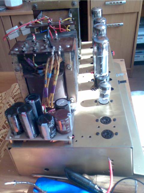

czy elektrolity za dławikiem muszą iść w szereg,
Elektrolity, tam gdzie są w szereg zrobiłem to z premedytacją. Są 2 x 220uF 400V,, co daje 100uF 800V żeby mieć duży zapas napięcia na nich. Każda sekcja kondków filtrujących ma 100uF, tak, że filtracja jest ok. Co do dławika, to w kilku miejscach wyczytałem, że to co zrobiłem to jest jedna z lepszych metod filtrowania - ale droga. Miałem dławik i kondensatory, dlatego się zdecydowałem na takiego typu filtr w zasilaczu. Jak będę w domu i grzebał we wzmaku (nie wiem, czy dziś będę miał czas, ale jutro na pewno) to dam znać. Moje gg 1100963, na gg podam Ci skype'a ok?

Ha, znalazłem brum - był na obudowie - tzn. obudowa nie była umasiona. Ledwo dotknąłem masą do chassis i wszystko ucichło. Przydźwięk jest na przyzwoitym poziomie 3-5mV. Zaczłąem montować przedwzmacniacz - tego jestem najbardziej ciekawy.
Ciąg dalszy fotostory:
[ Dodano: 29-06-2007, 22:51 ]
News z dzisiaj: Wzmacniacz gra!! I to jak??!!
