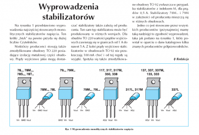

Co do stabilizatorów... Opis wyprowadzeń stabilizatorów.
