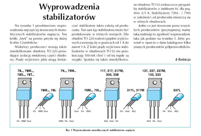

Postautor: end » 29 mar 2007, o 08:57
Co do stabilizatorów... Opis wyprowadzeń stabilizatorów.
Kliknij miniaturę aby powiększyć.
