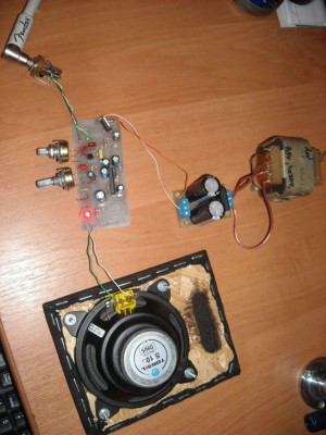

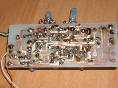

Postautor: sebapunk » 2 lis 2013, o 21:58
Witam,zrobiłem wzmacniacz marshall MS-2,schematy brałem ze strony http://www.elektroda.pl/rtvforum/topic2033004.html
Gdy juz wszystko polutowałem,podłączyłem okazało sie że wzmacniacz nie działa :(
kompletna cisza.
nie wiem co może być tego przyczyną,a wszystko jest zrobione poprawnie,zresztą to nie jest mój pierwszy wzmacniacz,wcześniej robiłem bardziej skomplikowane projekty i działaja bez problemu.
zamiast tranzystora 2N5089 zastosowałem zamiennik bc 547
zamiast rezystora R10 510 OHM zastosowałem 570 OHM
zamiast kondensatora 56nF zastosowałem 68 nF

Re: marshall MS-2
Postautor: rafal.220 » 2 lis 2013, o 22:42
Witam, a raczej dobry wieczór :mrgreen:
Na początek wycisz wzmacniacz i zapodaj jakiś sygnał na nóżkę 2 KIA6213 (możesz dotknąć nawet palcem. jak będzie czysto buczeć, to znaczy że wzmacniacz mocy działa)

Re: marshall MS-2
Postautor: sebapunk » 6 lis 2013, o 22:43
Witam,nie bardzo rozumiem co znaczy wyciszyć wzmacniacz ale myśle że chodzi o skręcenie potencjometrów na minimum.Zrobiłem tak a gdy dotykam drugiej nóżki palcem przez kabel to nic nie słychać.
