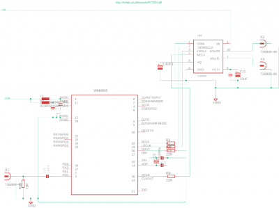

Czesc,
przeglądając powyższy kit, DAC, zastanawiam się czy można go zmienić. Użyte zostały tam dwa układy, WM8804 oraz CS4350. Ukłąd CS4350 jest wykorzystany tylko częściowo. Czy można go zamienić na CS4344? Układy oferują podobną jakość, tylko sterowanie jest prostsze.
Ma to być wejście cyfrowe do przedwzmacniacza.
Jakiś hint?
Czy poniższe podłączenie zadziała?
Obrazek
