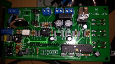

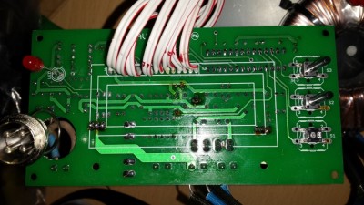

Witajcie
W załączniku fotki polutowanego układu. Na uC mam 4.96 V z włożonym i wyłożonym IC-3,
na IC-5 pin 8: +8,88V , pin 4: -8,96V z włożonym i +8,89V na 8 oraz -8,98V na 4 bez IC-5;
na IC-6 pin 7: +8,38V , pin 4: -7,30V z włożonym i +8,88V na 7 oraz -8,98V na 4 bez IC-6;
Na komparatorze IC-6 napięcie rośnie wraz z wzrostem temperatury (podłączyłem kolbę i się grzała trzymałem mniej więcej do lekko ponad 3V w (przy pomiarze ok 1.60 V na IC-6 pin 6 na uC pin 23 było ok 0,5V))

Re: AVT 987
Re: AVT 987
Już tracę powoli cierpliwość, Ta dioda D5 już raz nie wiadomo dlaczego się uszkodziła - a napięcia niewiele się różnią. Wymieniłem na nową i puki co jeszcze jest dobra.
Miliwoltomierz musiałem oddać ( a multimetr zaczyna od 200mV) i nie jestem już wstanie posprawdzać co mam na wejściu, na wyjściu doszedłem już do 5,5V a na uC na 23 było ok 0.5V.
A Opornik R13 jakiś prosty wzór na opanowanie tego ??
Bo elektronikiem nie jestem a jak patrze na liczenie dla integratora to słabo mi się robi
