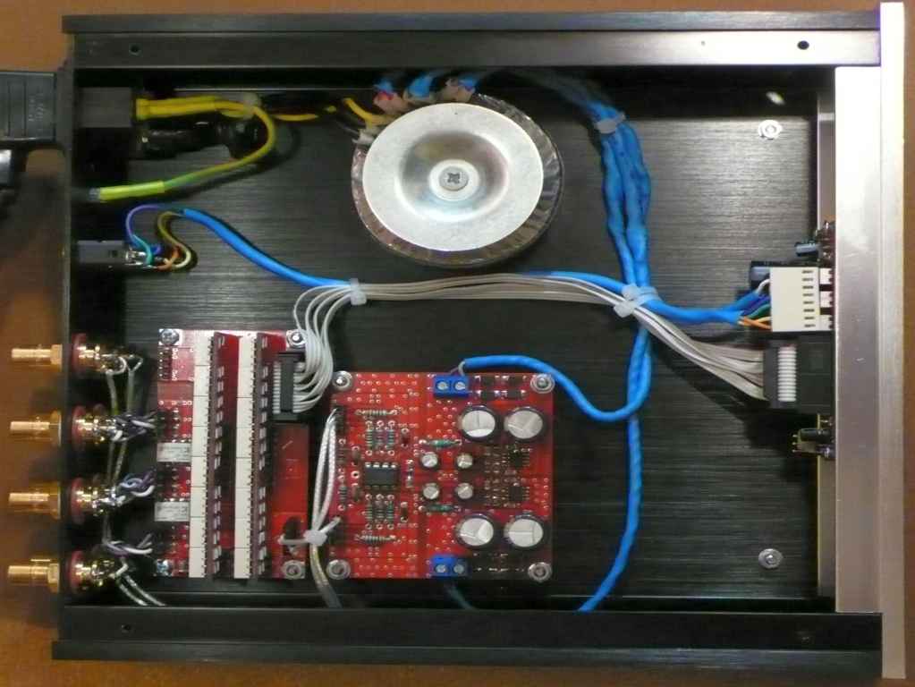

Postautor: Adam Tatuś » 4 lut 2013, o 20:50
W artykule z EP02/13 nie zmieściły się zdjęcie z rozmieszczeniem elementów przedwzmacniacza, może być sugestią przy montażu w posiadanej obudowie:
oraz kod dla Arduino obsługujący pilota i PVC przydatny gdy chcemy dostosować innego pilota, konieczna jest biblioteka IRremote (http://github.com/shirriff/Arduino-IRremote) :
