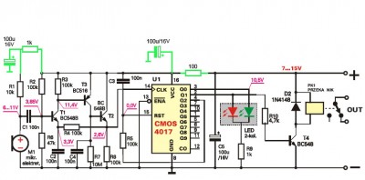

Kupiłem i zmontowałem KIT AVT721/2 (klaskacz) Wszystko działa jak należy, ale... no własnie jest jedno male ale...
Klaskacz jest podłączony do włącznika światła w pokoju który jest na jednej linii z kuchnia gdzie jest lodówka, jeżeli lodówka się włącza lub wyłącza to klaskacz zmienia swój stan, teraz jest tak ze światło jest włączone i lodówka się wyłącza to światło gaśnie.
Jak pozbyć się tego problemu ? jak wyeliminować ten błąd ?

Czym zasilasz ten układ?

Układ jest zasilany zasilaczem antenowym.

Spróbuj przerobić to w ten sposób

Ja zbocznikowałbym kondensatorami ok 47n rezystory R3 i R4.

Który pomysł zastosować, Kolegi virgo czy Kolegi Statyk ? A może dwa jednocześnie ?

Wszystko działa jak należy. Dziękuje za pomoc.

Może zdradź, co pomogło.
