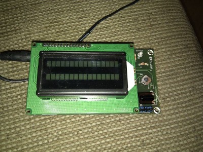

Skoro od 2 tygodni przyglądacie się "dwóm paskom" na wyświetlaczu, to może je nam opiszesz albo pokażesz zdjęcie?

Skoro uruchamiałeś już wyświetlacze na USB i LPT, to powinieneś widzieć, że tak wygląda wyświetlacz z ustawionym zbyt dużym kontrastem. Może być też niezainicjowany przez procesor, ale wtedy najczęściej jest tylko jedna linia. Zatem spróbuj wyregulować kontrast, jeśli to nie pomoże, to będzie trzeba ustalić dlaczego LCD nie jest inicjowany - błędne połączenia (np. częsty brak masy na R/W), brak taktowania procesora, coś z RST, niezaprogramowany procecesor, itd.
Poprawka: teraz zauważyłem, że wyświetlacz jest 4-liniowy. Zatem "świeci" jedna "linia" tworząca wiersze pierwszy i trzeci, czyli LCD nie jest poprawnie inicjalizowany przez procesor.

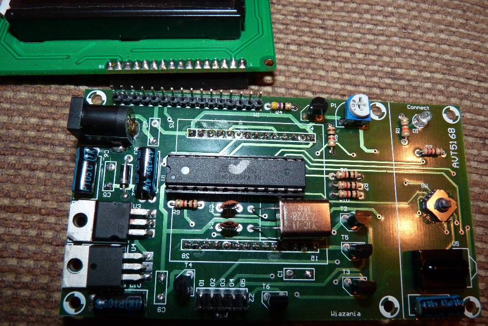

Sprawdź poprawność podłączenia LCD a najlepiej pokaż wyraźne zdjęcie połączeń.
O dostęp do oscyloskop zapewne nie mam co pytać? Zatem zacznij szukać projektu choćby najprostszej sondy logicznej z wykrywaniem impulsów.

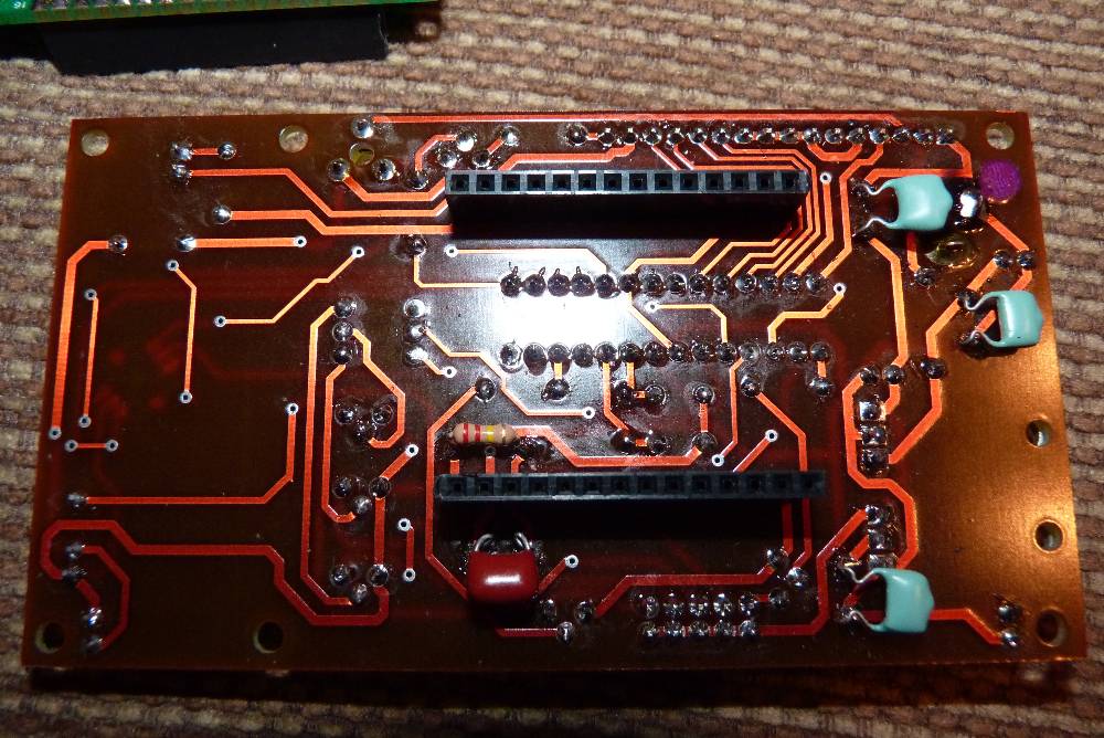

LCD jest podłączony do płytki goldpinami, sprawdziłem przyrządem i połączenia są pewne.Sprawdź poprawność podłączenia LCD a najlepiej pokaż wyraźne zdjęcie połączeń.

Wylutuj jedną nogę R9.

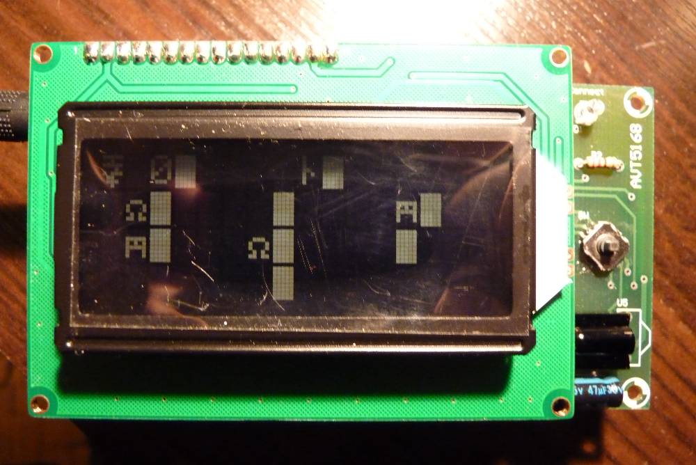

Coś się zaczyna dziać, wyświetlacz można powiedzieć zadziałał, wyświetla krzaczki gdy próbuję wejść w konfigurację.

Czy obudowa rezonatora kwarcowego nie dotyka ścieżek?
Czy jakieś sąsiednie sygnały na LCD podłączonym do płytki nie są ze sobą pozwierane (niektóre są zwarte celowo).
Jak się zachowuje drugi zestaw?

Obudowa rezonatora nie dotyka nic, aczkolwiek jest dość blisko samego kontrolera.
1,5,7,8,9,10 są zwarte do masy według schematu, więcej zwarć nie widzę. O ile dobrze zrozumiałem pytanie.
Zapomniałem dodac, że przed krzaczkami wyświetla się napis config BT.

Re: AVT-5168 Wyświetlacz z bluetooth
Na drugim są takie same krzaczki?
Czy tam jest taki sam wyświetlacz?
Jaki to typ wyświetlacza? Sprawdź czy ma standardową kolejność wyprowadzeń.
Jedyne co mi teraz przychodzi do głowy to, że niektórych modułach LCD w trybie 4-bitowym należało zostawić wolne linie danych nie podłączone, ale to raczej nie powód "krzaczków".
Dodane: nie zapominaj takich rzeczy, bo to oznacza, że komunikacja z LCD jest dobra tylko program się prawdopodobnie wykrzacza przy łączeniu z BT.
Sprawdź zasilanie i podłączenie BT. Modułu nie znam, Bascoma niestety też, więc teraz musi Ci pomóc ktoś inny.

Na drugim krzaczki zniknęły i niespodziewanie zaczął działać prawidłowo, ale tylko przez chwilę, bo po kilku zmianach ekranów zaczął wyświetlać krzaczki. Stabilizator 5v strasznie się grzeje.
Do wyświetlania informacji używam Smartie.
