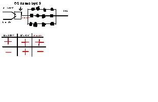

Zaprojektowałem układ oparty o licznik 4029, dekoder 4028 i bramki 4093 - jak widać na schemacie.
Zadanie które ma wykonywać układ to włączanie po kolei 4 cewek -
w kolejności 1,2,3,4,1,2,3,4 i tak w kółko. Szybkość włączania jest regulowana przez P1.
A teraz kilka pytań:
1. Czy, aby 4029 zaczął liczyć musi mieć podaną '1' na PRESET ENABLE? Mój układ zakłada, że nie musi i nie wiem czy jest to poprawne. Jeśli musi, to jak to zmienić?
2. Po załączeniu 4 cewki układ ma zacząć liczyć ponownie, czyli resetuję licznik poprzez podanie '1' na PRESET ENABLE (połączone 15 z 4028 do 1 z 4029) Czy to dobre rozwiązanie?
3. Czy konieczne są oporniki R6-R9 (z tego co czytałem są różne opinie)?
I najważniejsze - czy układ ma szanse działać? :) Jeśli nie, to co w nim poprawić (mam nadzieję, że coś jest dobrze zaprojektowane)?
Dziękuję i pozdrawiam.

Rezystory mogą zostać.
Zlituj się i dopisz oznaczenia pinów przy układach.
Dlaczego nie zastosowałeś gotowego licznika/dekodera, zdaje się 4017? Jest chyba jeszcze jakiś z generatorem.

W pytaniu 1 chcesz żeby licznik liczył podłączając jego reset na stan wysoki a, w pytaniu drugim chcesz go resetować przy 4 także stanem wysokim. Moim zdaniem to paradox.
Ja bym na jedynce licznika wymusił przez mały opornik do masy stan niski, a resetowanie połączył bym tak jak to narysowałeś. Powinno hulać.
Nie analizowałem datachitow tych układów dlatego moja odpowiedź jest natury teoretycznej.

Duże coś te cewki, bo sterujesz nimi przez BUZ11.
Jakie jest napięcie zasilania układów C-MOS? +V niewiele mi mówi. BUZ11 do pełnego otwarcia potrzebuje na bramce 6V.
