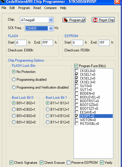

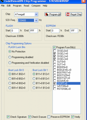

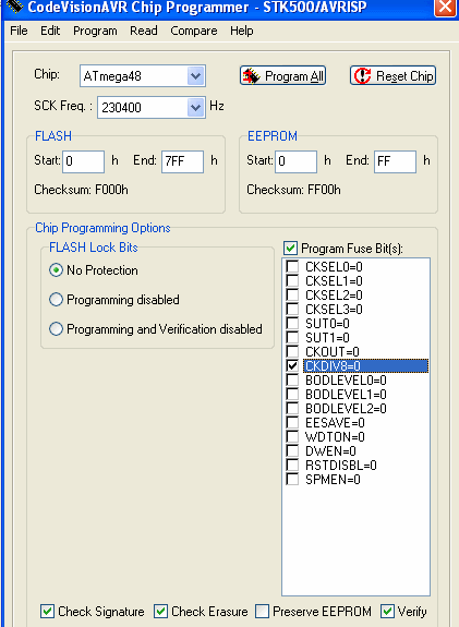

postanowiłem zbudować programator dla cypryss.
Ale ponieważ jest to mój pierwszy kontroler, nie wiem co fuse zainstalować. :625:
Autor avt-911 zaleca korzystanie z ATMEGA48 lub ATmega8.
'll show some specjalnie do tego avt być wykorzystywane do fuse ATmega8. :632: i co ATMEGA48 :632:
ps. Chciałbym używać CodeVisionAVR

Postautor: McKEE » 26 sie 2009, o 13:59
Do not touch anything (default settings) except changing resonator settings CKSEL 3..1 , CKOPT to external crystal resonator ( high freq >8MHz) , thats all in Atmega8, in Atmega48 set CKDIV8 to off (1) , by default clock divider is on! Always good to read datasheet!
Greetings

Postautor: dr_jenia » 26 sie 2009, o 15:23
:597:
TAK?
