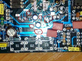

Witam bardzo proszę o pomoc przy uruchomieniu tego daca ponieważ już nie mam siły do niego wszystko poskładałem poprawnie i polutowałem ale za nic nie chce go wykryć w win xp pisze że nie rozpoznano urządzenia lub urządzenie ma awarie,w pierwszej fazie odrazu po złożeniu dac był bardzo ładnie wlutowany i niebyło mowy o niedolutowanych nózkach sprawdziłem pod silną lupą wszystkie elementy wlutowane zgodnie z instrukcją do karty użyłem uklad PCM2902E aleto to samo co PCM2906 tak że nie powinno byc problemów,wylutowałem tego daca i przymierzam się do akupu nowego PCM2906 oraz nowej płytki z AVT tym razem niechce czegoś zpartolić i bardzo proszę o wyjaśnienie dlaczego o przelotkach które zaznaczyłem na zdjęciach w opisie montażowym nie ma ani słowa? czy te przelotki należy koniecznie połaczyć zworkami aby dac zaczął działać?

Co do przelotek.. jeśli jest to płytka dwustronna to wydawało by się logiczne, że przelotka pełni tutaj funkcję "mostka" - czyli połączenie ścieżek obu stron za pomocą przelotki wypełnionej czy pokrytej jakimś metalem. Chyba, że mówimy o czymś innym...

niestety jesli chodzi o erraty nie ma tam avt509 ten kit ma ewidentnie jakiś błąd przez co nie może zostać wykryty przez system jako użądzenie hio tylko wykrywa go jako nieznane urządzenie lub majace awarje/ jeśli natomiast chodzi o te przelotki to z kąd wiadomo którą połączyć z którą jak niema nic w opisie a jest ich troche i oddalonych od ziebie znacznie więc można robiąc zworki porobic błędy łącząc nie to co trzeba.

Co do przelotek to wydaje mi się, że przelotka pełni funkcję mostka więc "mostkuje" ścieżki jednej strony z drugą. To samo dzieje się w płytkach wielowarstwowych (np. telefony komórkowe) gdzie przelotek jest od groma.

Nie myl przelotek ze zworkami. Przelotki są, jak opisał End w celu połączenia różnych warstw płytki, i nie musisz nic do nich podlutowywać.jeśli natomiast chodzi o te przelotki to z kąd wiadomo którą połączyć z którą jak niema nic w opisie a jest ich troche i oddalonych od ziebie znacznie więc można robiąc zworki porobic błędy łącząc nie to co trzeba.

Co do tych przelotek to wydaje mi się że aby połączyć górną warstwe z dolną należy przewlwc przez otwory jakiś drucik aby było przejscie.

Niczego nie przeciągaj, nie przewlekaj i nie smaruj tam żadnych lutów. Jeśli to są przelotki (czyli wykonana jest metalizacja otworu) a nie sam otwór (sam nawiert), a zwykle jak są robione przelotki w płytkach seryjnych to jest metalizacja, no chyba że klient się uprze i chce bez, tylko żeby nawiercić. Przeciągać czy przewlekać należało by w płytkach robionych własnoręcznie, bo metalizacji w domu... ciężko wykonać, choć mam na to kilka pomysłów, być może kiedyś sprzedamCo do tych przelotek to wydaje mi się że aby połączyć górną warstwe z dolną należy przewlwc przez otwory jakiś drucik aby było przejscie.
