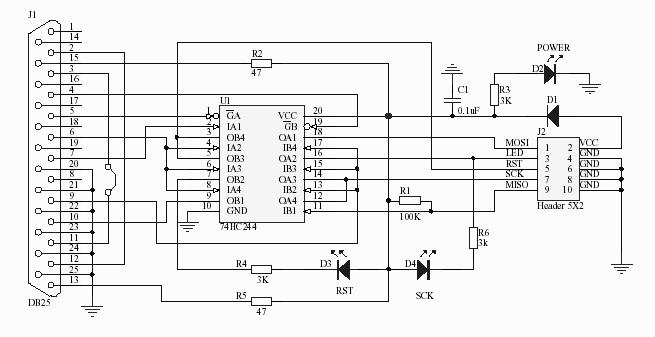

Postautor: end » 7 mar 2009, o 12:03
Może faktycznie kupując gotowy kit z AVT dostanę już zaprogramowany układ?
Wyślij zapytanie do sklepu AVT, bo może faktycznie mają zaprogramowane procki.
Co do programatora dla tego ATtiny26 to możesz poskładać sobie STK-200
Tylko nie wiem czy masz LPT czy już nowszy sprzęt i tylko porty USB, ale można kupić przejściwówki LPT -> USB
