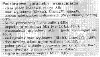

Jak widać w schemacie przy Uzas 12V i obciązeniu 32R uzyskujemy 800mW.
Czyli Twoje 9V jest wystarczające i szukaj raczej winy w montażu, bo układ podobno działa od pierwszego włączenia.
