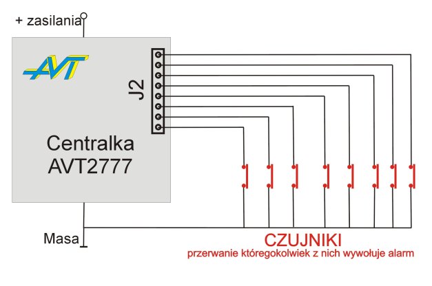

mam jeszcze pytanie o "W stanie jalowym na monitorowanej linii musi wystepowac potencjal masy". czy dobrze rozumiem ze majac 8 wejsc alarmowych, np siedem z nich mostkuje i zwieram do masy kita, a na osmym podlaczam minus czujnika pod ostatnie wolne miejsce a plus tego czujnika pod plus zasilania kita alarmu?
bo nie bardzo lapie ten "potencjal masy"...
W stanie jalowym na monitorowanej linii musi wystepowac potencjal masy. Zerwanie tego połączenia wywołuje alarm. Takie rozwiązanie umożliwia podłączenie czujek z wyjściem NC - normalnie zwarte - daje to pewność że przy próbie przecięcia kabla zostanie wywołany alarm.
Poniżej rysuneczek.
Pzdr SERWIS
Poniżej rysuneczek.
Pzdr SERWIS

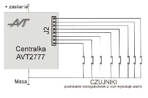

dziekuje za odpowiedz i rysunek. pomogl mi on w podjeciu decyzji. zdecydowalem sie na zakup.Witam
Poniżej rysuneczek.
Pzdr SERWIS
pozdrawiam

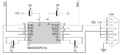

zwlaszcza jak podlaczyc przez zlacze J3 komorke. zlacze to nie ejst opisane ale to pol biedy bo mase,napiecie dojdzie sie patrzac na polaczenia a tx i rx wywnioskujemy ze schematu max232.
jednakze jak podpiac te sygnaly do zlacza db9 w ktorym nie wystepuje sygnal +5v? przynajmniej tak wynika z rozpiski sygnalow ze strony: http://www-users.mat.uni.torun.pl/~bala ... porty.html
rozebralem orgyginalny kabel serwisowy ale nie rozjasnil watpliwosci w tej sprawie
