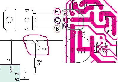

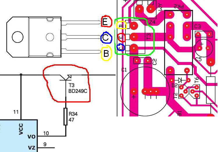

Jest błąd na płytce od zasilacz w połączeniu tranzystora mocy!jak spojrzysz na schemat ideowy a potem na montarzowy to napewno zauwazysz! Ja mam problem bo podobno jest jakis blad w programie w innym temacie ktos dal w zalaczniku poprawiny plik bin ale ja potrzebowalbym plik do baskoma bo chcialem zmienic regulacje napięcia do 35V a pradu do 1A!jesli ma ktos to bardzo bym prosil o przeslanie na maila!!
A o to biega he. Nie widziałem tego błędu, to znaczy dla mnie nie istniał bo ja zamontowałem ten tranzystor na radiatorku, a końcówki po prostu podłączyłem przewodami.
