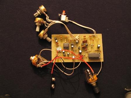

Witam, ostatnio znajomy zamówił sobie z pewnego sklepu jeden z kitów AVT o nazwie "Kompresor do gitary i basu". Niestety w tym kicie pojawił się błąd który trzeba było skorygować by urządzenie mogło poprawnie funkcjonować.
Znajomy nie wiedział co się dzieje, więc przyniósł kit do mnie bym "zaglądnął" do tego cuda.
Okazało się, że kupił podróbkę...
Mało, za większe pieniądze niż oryginalny kit AVT... :roll:
Płytka drukowana bardzo słabej jakości (od razu podczas lutowania ścieżki się odklejały).
Brak opisu elementów, cieniutka (najtańsza) płytka drukowana....
Oryginalne kity AVT mają płytkę solidnie wykonaną, opisaną, kolory to ciemna zieleń i ciemny czerwony kolor.. nigdy nie spotkałem się z takim kolorem jak na foto... (no chyba, że podróbka).
I dalej...
Kondensatory... wpakowane wszystkie ceramiki gdzie jest to niedopuszczalne ze względu na szumy jakie potrafią wnosić takie kondensatory (takich się nie stosuje w torach audio - tylko z konieczności).
Nie wspomnę już o za długiej podstawce pod układ scalony...

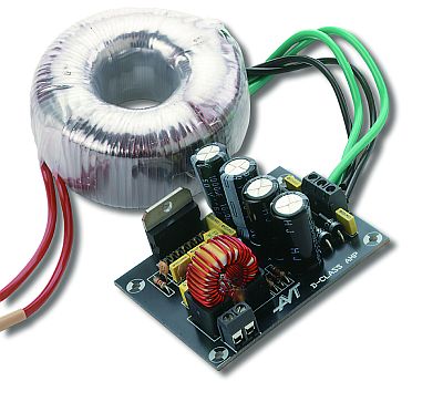

Pierwsze dwie foto pokazują oryginalne kity AVT
Drugie dwie fotki pokazują podrobione kity AVT
PODR�BKA KITU AVT
kit avt 1.jpg (16.78KiB)Przejrzano 46926 razy
PODR�BKA KITU AVT
kit avt 2.jpg (19.6KiB)Przejrzano 46926 razy
ORYGINALNY KIT AVT
ORYGINALNY KIT AVT
