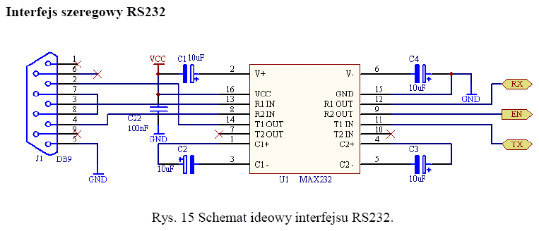

Dostaje wiele maili z pytaniem gdzie kupic procesor do tego projektu:
Odpowiadam ja kupilem w sklepie internetowym firmy Alfine www.alfine.pl
Zaprogramowac niestety trzeba samemu, ale jest to bardzo proste.
Wystarczy tylko jakis max232 i program sciagniety ze strony:
ftp://ftp.analog.com/pub/www/technology ... d_v6_7.exe
Zeby bylo latwiej wszystkie nowe wersje programow beda pojawialy sie w tym poscie.

W tym schemacie nie ma nic odkrywczego, to typowa aplikacja max'a.
