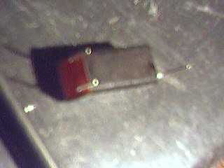

Witam mam mały problem. Mianowicie nie wiem jak wlutować transformator zapłonowy. Te co kupiłem mają inny rozstaw nużek i tu zaczynają się schody nie wiem jak to podłączyć na płytce są trzy otwory blisko siebie a w transformatorku 2 nużki blisko i 1 dalej jak na foto jakbyscie mogli mi pomóc to moje gg: 6332681
foto transformatorka

Za wiele kombinacji to nie masz :)
Wyprostuj 2 dolne nóżki w swoim trafo, a następnie włóż je w płytkę i przylutuj.
Trzecią, górną nóżkę połącz przewodem z elektrodą zapłonową palnika IFK.
