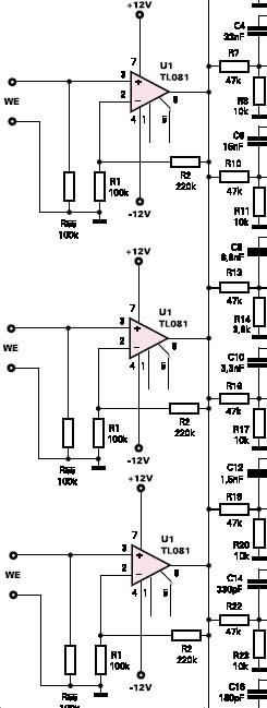

Czy układ ze schematu poniżej by działał (y.jpg)?
Potrzebuję zsumować 3 sygnały (kanał L, kanał P, kanał NISKOTONOWY), aby analizator widma pokazywał wszystkie sygnały razem.

Postautor: małysz » 3 sty 2005, o 08:57
Witam!
Przede wszystkim jeśli chcesz zsumoać 3 sygnały ze soba to wyjścia wzmacniaczy operacyjnych nie mogą być ze sobą zwarte. Powinny być ze sobą połaczone przynajmniej przez rezystory na których nastąpi sumowanie.

Postautor: polak_maly » 3 sty 2005, o 15:28
Czy mókłbyś dorysować to na schemacie?
Czy wtedy sygnał nie będzie za słaby do wysterowania LM?

Postautor: małysz » 4 sty 2005, o 10:12
Witam!
To zależy o jakiego LM'a Ci chodzi? Ale zawsze można ciutke zwiekszyć wzmocnienie.

Postautor: polak_maly » 4 sty 2005, o 15:47
Chodzi mi o lm3916 wykorzystanym w tym projekcie (analizator widma)
W jaki sposób można zsumować 3 kanały i podać na wejście analizatora widma?

Postautor: małysz » 5 sty 2005, o 08:44
Witam!
Na wyjściu każdego U1 musisz dać rezystor np. 1kOm. Czyli potrzebujesz 3 takie rezystory do twojego układu i wszystkie muszą mieć taką samą wartość. Na Twoim rysunku wyjścia U1 sa ze soba zwarte a musza być ze sobą połaczone przez takie rezystory.

Postautor: polak_maly » 5 sty 2005, o 09:36
I to wystarczy, czy muszę puścić przez rezystow wyjście U1 i R2?
Nie będzie trzeba przez te rezystory zwiększać czułości wzmacniaczy operacyjnych U2 i U3?

Postautor: małysz » 5 sty 2005, o 10:04
Witam!
Oczywiście U1 i R2 przez rezystor.
Jeśłi zwiekszać czułość to tylko przez zmiane wzmocnienia U1
