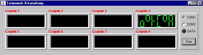

Mam pewien problem z tym termometrem, bo na wyswitlaczach pojawiają się jakieś dziwne wartości. mimo iż mam dobry kabel null-modem, oraz jest podłączony pod dobry port COM. Po naciśnięciu przycisku Start, dioda DANE mignie raz, i jakieś głupoty wyświetla program, a po paru sekundach Dioda zmienia kolor na czerwony, ale na przycisku NIE POJAWIA sie napis ERROR. Czujnik tez jest podlaczony, ale nie w tym miejscu gdzie pokazuje takie glupoty. POMOCY. Co to moze być ????????
PS
Nawet jak mam odłączone zasilanie. To juz kompletne nie wiem o co chodzi.
JakieÂś dziwne rzeczy pokazuje. A czujnik jest podlaczony zupelnie do innego zlacza.

Problem chyba tkwi w kablu. O ile dobrze pamiętam kabel null modem jest skrosowany, a tu na płytce też jest krosowanie. Spróbuj podłączyć urządzonko prosto do portu w PC (o ile Ci się zmieści :wink: ),powinno zadziałać.

WIELKIE DZIEKI, POMOGLO !!! :) . POZATYM JESZCZE OBNIZYLEM NAPIECIE NA ZASILANIU DO 6V, A W OPISIE PISALO 9V. TERAZ DZIALA W 100%.
