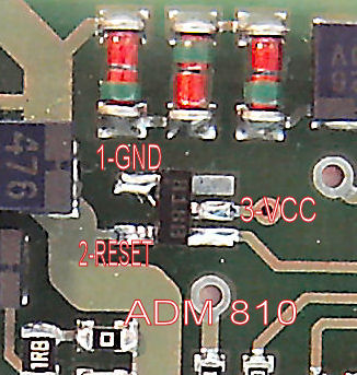

andrew.. hmm przyjrzałbym się właśnie temu układowi resetu, ponieważ ADM posiada inny układ wyprowadzeń jak DS 1819. Ja zastosowałem DS 1818 i wszystko jest ok. Zbudowałem już (a może aż)
dwa komputerki i ruszyły od razu bez żadnych problemów i pracują do tej pory bezawaryjnie. Może akurat to jest przyczyną.........

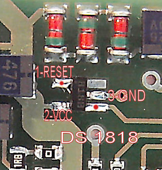

PS. wyprowadzenia oznaczone czerwoną kropką trzeba połączyć zworką (DS 1818), oczywiście płytki są orginalne z EP. Niewiem jakie zmiany wprowadziłeś, być może akurat pod ADM-a, to wówczas sprawdź lub podmień regulator napięcia, może on jest winowajcą.....powodzenia

- układ wyprowadzeń dla ADM 810
- PIC02947.JPG (39.3KiB)Przejrzano 15263 razy
- układ wyprowadzeń dla DS 1818
- PIC02948.JPG (39.43KiB)Przejrzano 15263 razy
Plytke dostosowalem do ukladu resetu, tzn masa i +5V wchodza tam gdzie trzeba i wyjscie bezposrednio do wejscia reset w procku.
