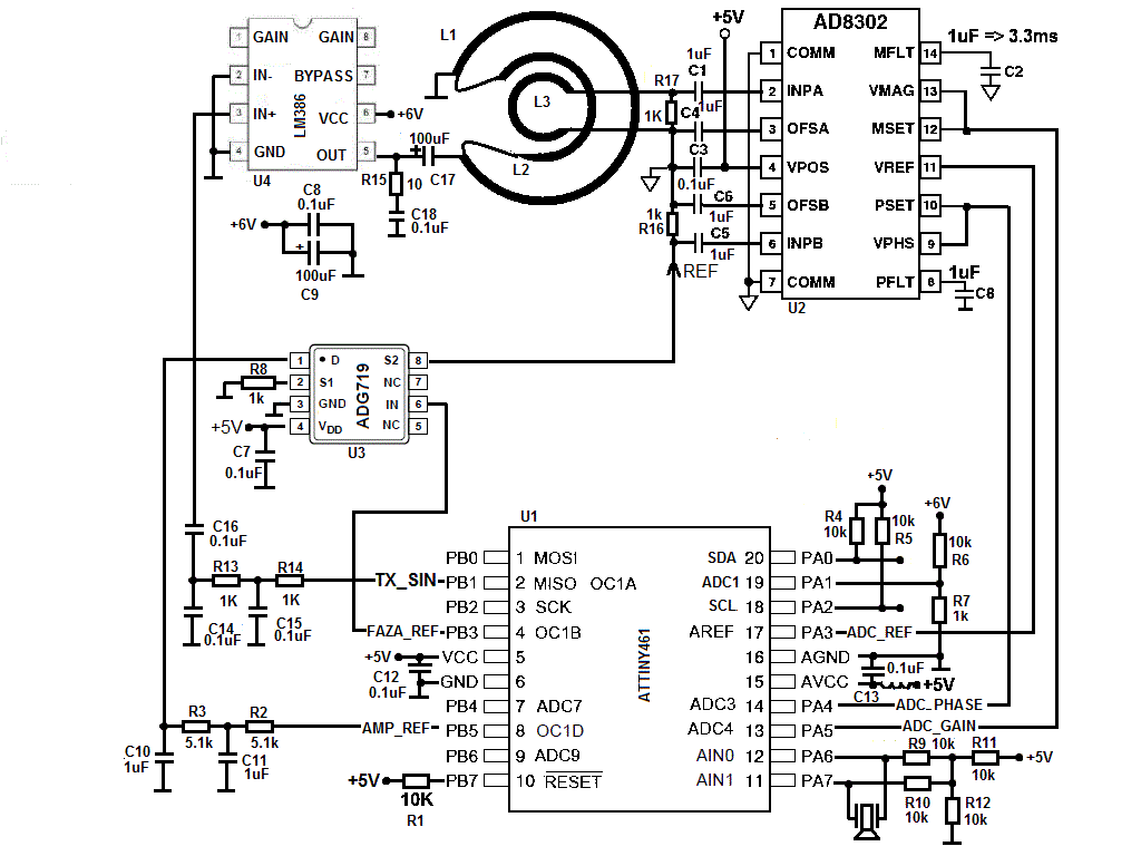

Udało mi się skompletować elementy i w przerwach w twórczości pisarskiej zrobiłem takie coś:
Pozostały jeszcze do połączenia masy i napięcia zasilające, bo teraz są trzy osobne:
- sygnałowa (cały AD8302, część analogowa ATTINY461);
- cyfrowa (reszta ATTINY461, zasilanie 74HCT4053 i L293D);
- mocy (obwody wykonawcze L293D).
Na płytce zmieścił się jeszcze ATMEGA32 z wyświetlaczem LCD jako host.
Do pełni szczęścia brakuje tylko sondy i oscyloskopu ze sprawnymi dwoma kanałami... :(

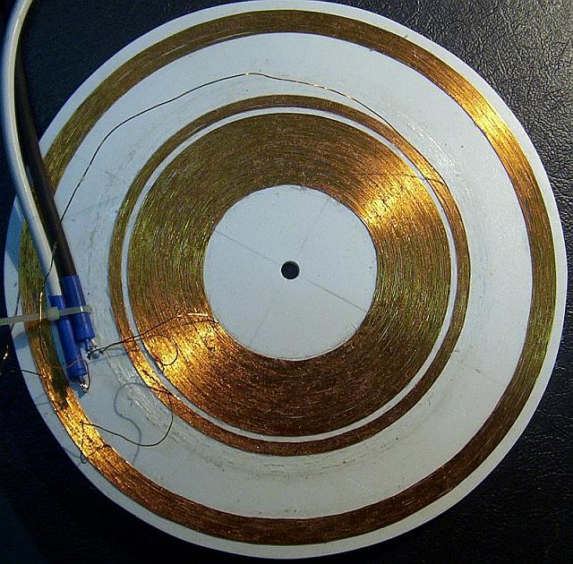

Cewka udająca PCB wstępnie zrobiona, na razie bez równoważenia.
RX - 80 zwojów
TX - 20 zwojów
BUCK - 8 zwojów
Wszystko nawijane DNE 0.4mm żeby rozmiar cewki mniej więcej zgadzał się z cewką robioną ścieżkami 16/16mils dwustronnie. Bazą jest jakieś lekkie tworzywo o grubości 5mm. Średnica zewnętrzna cewki TX wynosi 210mm.
Pomiarów elektrycznych na razie nie będzie, bo wczoraj wrócił do mnie z dłuuugiego wypożyczenia mostek (E-314). W stanie agonalnym.

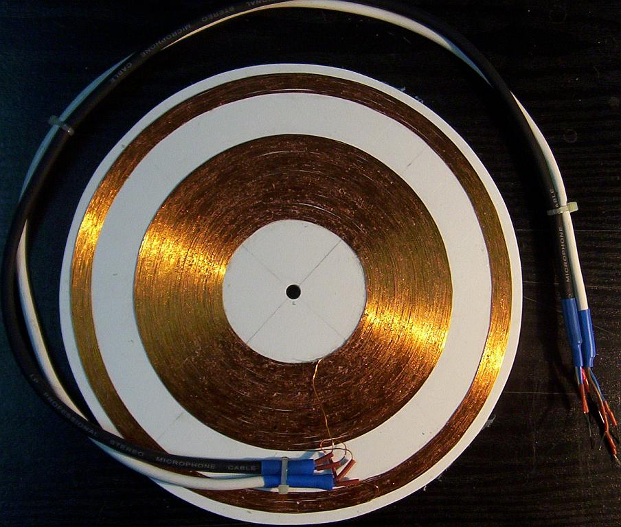

Driver L293D zastąpiłem wzmacniaczem LM386 a klucze 74HCT4053 - znalezionym w szufladzie pojedynczym przełącznikiem ADG719. Dzięki temu schemat zrobił się bardziej przejrzysty: :)
Na płytce też zrobiło się nieco luźniej: ;)
Sonda po przeróbkach już nie wygląda tak ładnie: :(
TX: 20 zw.
BUCK: 10.5 zw.
RX: 60zw.
Tomasz Gumny
Posty:685
Lokalizacja:Trzcianka/Poznań
Postautor: Tomasz Gumny » 1 sie 2011, o 22:26
Jak było do przewidzenia podanie przebiegu sinusoidalnego na samą cewkę TX powoduje powstanie w cewce RX sygnału o sporej amplitudzie:
TX = 4.5Vpp @ 7.8kHz
RX = 1.5Vpp
Dołączenie w szereg z TX cewki BUCK znacząco zmniejsza sygnał indukowany w RX. Faza wskazuje, że kompensacja jest zbyt silna.
TX + BUCK (11 zw.) = 4.5Vpp @ 7.8kHz
RX = 40mVpp
Odwinięcie pół zwoju (jakżeby inaczej! :( ) z cewki BUCK doprowadza sygnał w RX do minimum:
TX + BUCK (10.5 zw) = 4.5Vpp @ 7.8kHz
RX = ~0V
Ciekawe czy w przypadku "przekompensowania" puszczenie odrobiny prądu cewki BUCK "bokiem" przez jakiś rezystor włączony równolegle do niej nie poprawiłoby sytuacji? Gdyby tak było, to byłby wygodny sposób na precyzyjne równoważenie sondy...
Powinno poprawić. Ja bym jeszcze polecał wpiąć jakiś rezystor rzędu 1k na cewkę RX równolegle.
