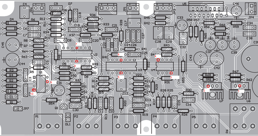

Dla tych co nie wiedzą gdzie zmierzyć napięcia w podstawkach i na stabilizatorach.
Nie opisywałem bezpieczników, bo to chyba oczywista sprawa.
Tak więc. Czarnym przewodem miernika czyli COM dotykamy masy (GND).
Włączamy układ i czerwonym przewodem od miernika dotykamy miejsc które opisałem kolejno.
W przypadku braku napięć już na samych stabilizatorach należy sprawdzić bezpieczniki jak i napięcia na nich - też względem masy.
Miernik ustawiony oczywiście na V (napięcie stałe) zakres od 2V do 20V w zależności od rodzaju miernika.

No więc tak, posprawdzałem napięcia i wszędzie jest 11,2V i 1,1V.
Postautor: end » 15 gru 2006, o 17:45
W których punktach masz 1.1V?
Sprawdź bezpieczniki i zmierz jakie napięcie masz na kondensatorach filtrujących napięcie.
Może źle wlutowałeś stabilizatory...

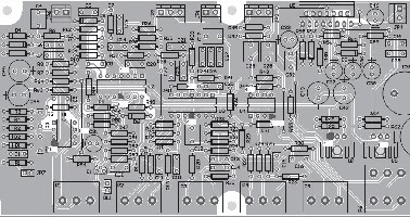

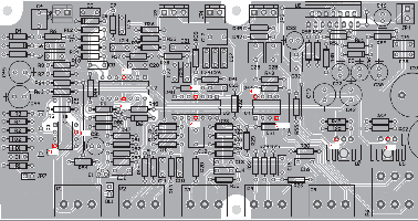

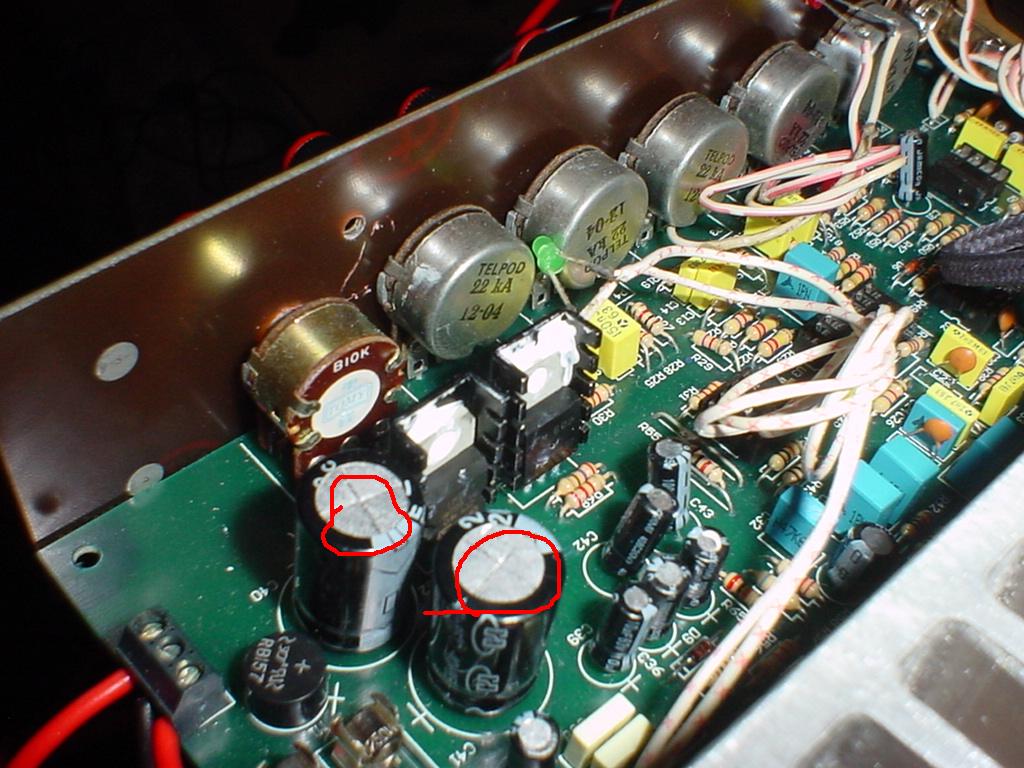

Napięcie 1,1V jest w tych punktach na rysunku, bezpieczniki są dobre i stabilizatory też, a które to kond. filtrujace? te co na zdjęciu? C40 i C41?
Postautor: end » 15 gru 2006, o 18:51
Tak to te kondensatory. Na obu powinno być identyczne napięcie lub rożnic się o kilkanaście mV.
Czy ja dobrze widzę? czy mnie wzrok myli? Tyle nawaliłeś pasty silikonowej i nie przykręciłeś stabilizatorów do radiatorów na śrubki? Jeśli tak to ta pasta w tym momencie tworzy jeszcze większą rezystancje termiczną... Pasty daje się cieniutko!
I czy aby napewno podłaczyłeś GND, bo nie widze dokładnie kabla od transformatora...
P.S. Sprawdź czy wlutowałeś wszystkie zworki.

Postautor: petersz » 15 gru 2006, o 19:03
Hmmm... Coś masz skopane na minusie. Jak jest z napięciem z transformatora? Czy na mostek podajesz aby na pewno 2 x 12V?
Na zdjęciu wygląda, że wszystko jest podłączone... Przynajmniej od strony płytki ;-)
Spróbuj wlutować odwrotnie C39. Czy obecnie się grzeje?

Daj więcej fotek - również od spodu.
