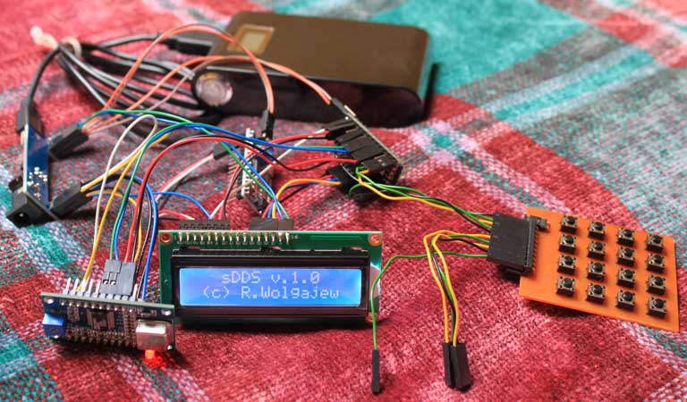

Obrazek Zrobilem probe podlaczenia Pro Mini (m168) jako sterownik do DDS'a ale prawdopodobnie z powodu ze nie ma cyfrowego potecjometru widoczny jest tylko ekran powitania :cry:
Promini i inne klocki.
:idea: Czy jest szansa na wersje DEMO (np. z ograniczeniem czasu pracy 1 min) ale dzialajaca bez potecjometru Obrazek

Mogę Ci wysłać wersję bez ograniczeń, z wyłączoną obsługa potencjometru I2C, tylko co zrobisz bez tego potencjometru??? RW

Obrazek Dziekuje za kod. Po wgraniu wsadu na LCD napisy teraz pulsuja (poprzednio byly tylko wyswietlone) ale nic wiecej sie nie dzieje :( Nie reaguje na klawiature lub enkoder Obrazek

Może masz inaczej podłączone switche itp, stąd takie zachowanie softu. Wyłączyłem tylko I2C pozostawiając resztę bez zmian, a reszta działa, bo nawet mam u siebie ten zestaw...RW
