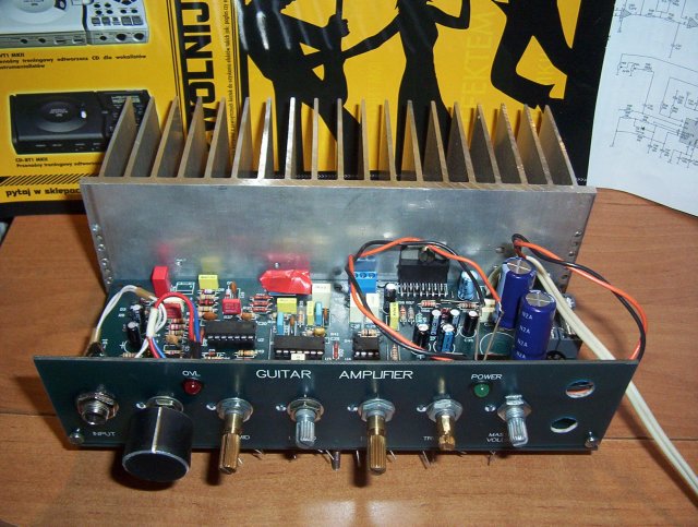

Postautor: RcTomek » 6 lis 2006, o 19:16
Mi także udało się uruchomić ten wzmacniacz. Brzmi całkiem dobrze (chociaż gitarę mam nędzną). Radiator (z rozbiórki wzmacniacza AX380 Yamaha), do którego jest przykręcona końcówka mocy TDA7294, ma wymiary 6 x 5,75 x 19,3 cm. Trafko zasilające to TS90/16 kupione od Enda. Na prośbę kolegi petersz zamieściłem fotkę kitu (wygląd podczas uruchamiania). Te wystające kondensatory są wlutowane tymczasowo : ) Pozostało jeszcze tylko zrobienie jakiejś obudowy, ale to swoją drogą.
Uwagi:
- jak już wiadomo, R67 i R68 nie mają połączenia z masą układu,
- plus C35 nie ma połączenia z resztą układu,
- na schemacie i na PCB C39 jest odwrotnie narysowany (jego plus ma być połączony z masą układu - jest na odwrót),
-kondensatory C35, C39, C40, C41 powinny być na napięcie cn. 35V (przy zasilaniu z TS90/16 napięcie w punktach U1 wynosi +/- 30V),
Rozmawiałem o tym z userem petersz na PW, ale pomyślałem, że nie zaszkodzi napisać parę uwag na forum. Te informacje z pewnością się przydadzą kolejnym "konstruktorom" kitu AVT-435 :)

Postautor: wilku007 » 30 lis 2006, o 17:00
Witam , czy mógłbym uzyć do tego wzmacniacz transformator 2x24v 100w ??
RcTomek
Posty:357
Lokalizacja:Głogów / Wrocław
Postautor: RcTomek » 30 lis 2006, o 17:20
Musiałbyś wtedy zastosować w obwodzie zasilania kondensatory na wyższe napięcie i odpowiedni mostek prostowniczy (który wytrzyma prądowo).
Stabilizatory U6 i U7 mogą się trochę bardziej grzać.
Postautor: end » 1 gru 2006, o 12:03
Na stabilizatory serii 78XX i 79XX można podawać napięcie do 35V max. w razie grzania się oczywiście radiatory.
Wychodzi na to, że w tym projekcie można stosować trafa do max. 2x25V~ (25*1,41=35,2)

Postautor: RcTomek » 1 gru 2006, o 16:50
Tak, lecz w tym projekcie stosujemy LM317T i LM337T, które są "mocniejsze" od 78XX i 79XX i wytrzymają trochę wyższe napięcie i prąd.
Akurat w tym przypadku radiatory są niezbędne.

Postautor: petersz » 1 gru 2006, o 16:54
U mnie radiatory praktycznie się nie grzały. Ale napięcie miałem +/- 9V, więc nic dziwnego. Na pewno przy wyższych napięciach są one wymagane. Można je znaleść np. w starych zasilaczach do komputerów, czy w monitorach, TV itp., lub po prostu kupić ;-)

Postautor: wilku007 » 1 gru 2006, o 22:00
Czy to znaczy że mógłbym użyc tu trafa 2x24v i bym nie musiał nic zmieniać ??
Postautor: end » 1 gru 2006, o 22:42
Tak.

Postautor: petersz » 2 gru 2006, o 12:18
Wg mnie taki transformator będzie w sam raz. Osiągniesz sporą moc, nie powinno być dużych zniekształceń. Jak już wcześniej koledzy napisali, kondensatory (przede wszystkim filtrujące) muszą być niestety na wyższe napięcie. Nie ryzykowałbym na 25V, ponieważ po wyprostowaniu może być trochę więcej, a nie wiadomo tak naprawdę, jakiej jakości są kondensatory. Może wytrzymają, może nie...
