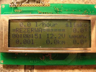

ponizej przedstawiam skan mojej zlutowanej juz plytki
ktos oprócz autora watku odpalil juz kompa w tej wersji wyswietlacza ??
Obrazek
darekk
Posty:98
Rejestracja:19 kwie 2004, o 12:18
Lokalizacja:Gdańsk
Postautor: darekk » 9 sty 2007, o 08:56
Masa powinna byc podlaczona do 5 pinu RS232, masy ukladu i masy MAX232 (a tak swoja droga to jestem ciekawy dlaczego zabraklo tej masy na rysunku w EP 9/2005 skoro ja im dostarczylem z tym polaczeniem)
Oryginalnie w komorce S65 do wyswietlacza dostarczone sa 2 napiecia 1v9 i 2v9 w celu minimalizacji poboru pradu przez LCD. U nas wystarczy podac jedno napiecie. okolo 3V
Dlaczego 2 kabelki , tak mi jakos pasowalo , zeby nie robic mostkow na LCD. Mozesz oczywiscie swobodnie zastosowac jeden.
Dla kwarca nie daje kondensatorow , te pola sa zrobione na wszelki wypadek, ale jezeli dziala z tymi kondensatorami to moze byc.
No i na poczatek przed podlaczeniem calkowitym wyswietlacza polecam nie podlaczac podswietlenia, bo w razie zwarcia lub podlaczenia nie na ten pin to z wyswietlacza pusci sie dym :) . Bez podswietlenia tez dobrze widac wszystko na LCD. Jak juz dziala to wtedy podlaczamy podswietlenie.
Ostatnio zmieniony 9 sty 2007, o 13:19 przez darekk, łącznie zmieniany 1 raz.
