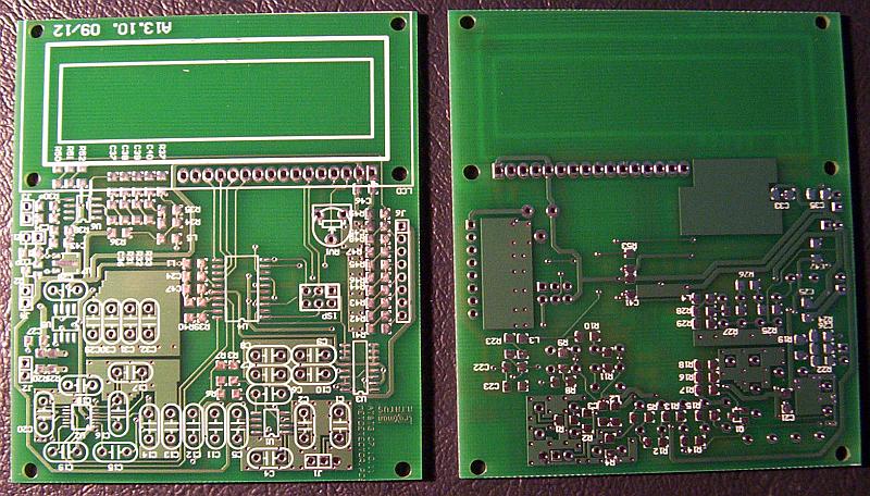

Dzisiaj dotarła płytka wykrywacza. :)
Na "drukowaną" sondę przyjdzie jeszcze poczekać około tygodnia. :(

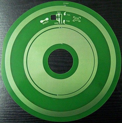

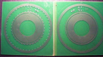

Postautor: Tomasz Gumny » 28 lis 2011, o 16:40
Powoli posuwamy się naprzód - dzisiaj dostałem "drukowaną" sondę i trochę elementów. :D

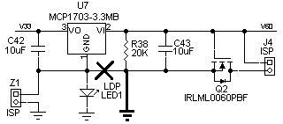

Postautor: Tomasz Gumny » 6 gru 2011, o 15:35
Zamontowałem elementy stabilizatora i okazało się, że konieczne jest wprowadzenie drobnej poprawki:

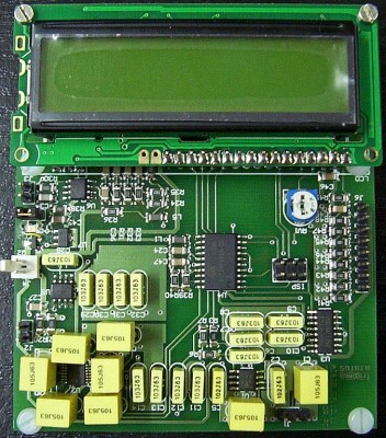

Postautor: Tomasz Gumny » 7 gru 2011, o 23:48

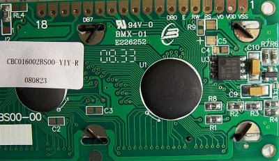

Skompletowałem wszystkie potrzebne elementy, zmontowałem stabilizator i po sprawdzeniu jego działania resztę elementów:
Największe problemy miałem ze zdobyciem wyświetlacza LCD. Niby 2 wiersze po 16 znaków to nic nadzwyczajnego, ale wobec zasilania z 3.3V większość dostępnych modułów odpada. To dość dziwne, bo HD44780 wg karty katalogowej pracuje od 2.7V. Zapewne problemem jest odpowiednio wysokie napięcie dla matrycy LCD. Znalazłem coś odpowiedniego w firmie Artronic. Napisałem i przysłali. :D Jeszcze raz dziękuję! Te moduły mają wbudowaną przetwornicę 7660:
Teraz pora wyrzeźbić sondę...

Postautor: Tomasz Gumny » 8 gru 2011, o 17:14
Jest i sonda, na razie w stanie surowym:

Postautor: Łukasz Krysiewicz » 13 gru 2011, o 22:09
odnośnie wyświetlacza 3.3V to kiedyś miałem podobny problem
znalazłem na allegro,,, (jak chcesz to mogę podać namiary na sprzedawcę)
działa po dziś dzień, hehhe :)
Tomasz Gumny
Posty:685
Lokalizacja:Trzcianka/Poznań
Postautor: Tomasz Gumny » 13 gru 2011, o 22:53
Napisz, chyba że chodzi o użytkownika ARTRONICpl. :) Wprawdzie ja już mam LCD, ale może jeszcze komuś przyda się taka informacja.
mibas
Posty:4
Rejestracja:26 paź 2011, o 09:28
Postautor: mibas » 14 gru 2011, o 10:28
Tak, tu chodzi o ujemne napięcie do kontrastu. Ja kiedyś po prostu dorabiałem z zewnątrz ujemne napięcie (najczęściej brałem "przy okazji" z MAX232 lub pochodnych) i podawałem na dolny koniec potencjometru od kontrastu
Ostatnio zmieniony 14 gru 2011, o 12:03 przez mibas, łącznie zmieniany 1 raz.
Tomasz Gumny
Posty:685
Postautor: Tomasz Gumny » 14 gru 2011, o 11:23
Wszyscy tak kiedyś robiliśmy, ale obecnie nie zawsze jest to konieczne:
viewtopic.php?f=64&t=21697&p=92867#p92867
W tym wyświetlaczu na 3.3V wystarczy włączenie potencjometru kontrastu między GND i VCC.
Później spróbuję odszyfrować w jakiej konfiguracji pracuje 7660 i gdzie jest podane napięcie wyjściowe.

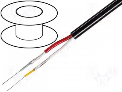

Do podłączenia sondy poszukuję przewodu:
:arrow: 2 żyły z licy (giętkie);
:arrow: osobny ekran na każdej żyle;
:arrow: dodatkowy wspólny ekran (odizolowany od pozostałych);
:arrow: płaszcz zewnętrzny o średnicy 4..6mm, najlepiej czarny;
Porozcinałem już większość posiadanych kabli USB, FireWire, S-Video i nic nie znalazłem.
Jakieś sugestie?
Piotr Piechota
Posty:35
Rejestracja:13 lip 2011, o 00:42
Postautor: Piotr Piechota » 15 gru 2011, o 20:16
Witaj
Kabel niestety bez wspólnego ekranu:
http://www.tme.eu/dok/33_przewody_i_kable/TAS-C200.pdf
Sam szukam kabla z czterema żyłami oddzielnie ekranowanymi (przynajmniej dwa oddzielne ekrany dla każdej pary) a w tme.pl muszę sobie kupić 100m :x .
Powodzenia
fotka z tme.pl
