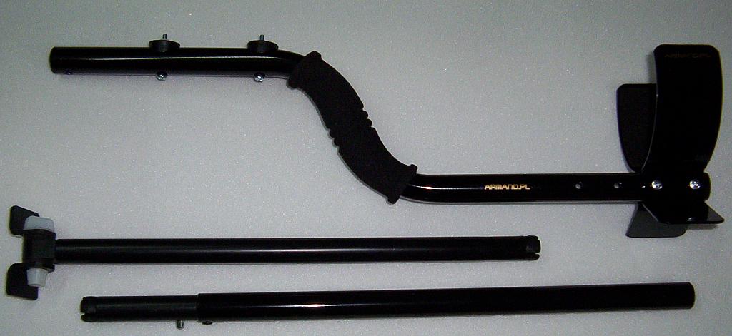

Powoli powstaje sonda:
Powoli, bo grafik nie dość, że chodzi do góry nogami, to jeszcze śpi w dzień. :x
PS. Pozdrowienia dla kolegów z forum Odkrywcy i Xploratora.

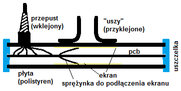

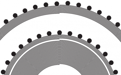

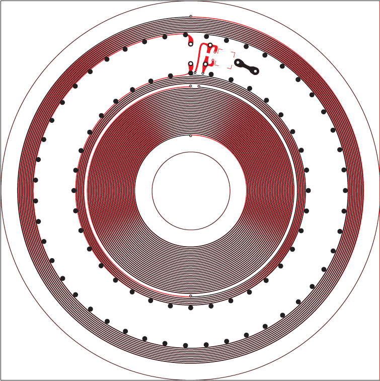

Postautor: Tomasz Gumny » 15 paź 2011, o 18:21

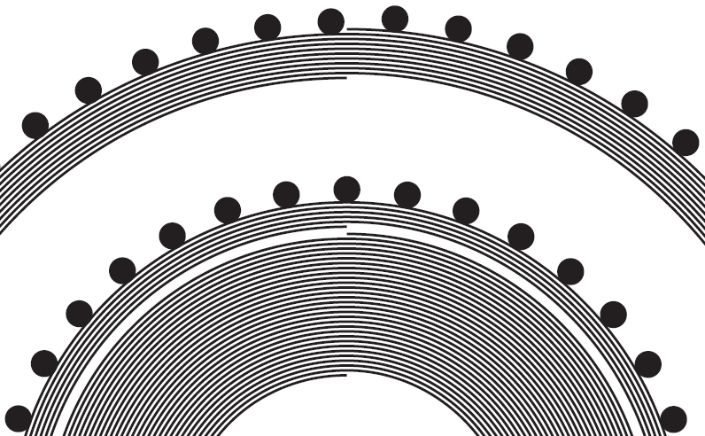

Mamy już gotowy projekt sondy na płytce drukowanej:
Naszkicowałem jak widzę konstrukcję sondy:
Może ktoś kojarzy taśmę/uszczelkę o takim przekroju (narysowaną na niebiesko)? Grubość płytki drukowanej to 1.5mm (a może lepiej 3mm?), "pokryw" (górnej i dolnej) ok. 3mm. Odległość między pcb i pokrywą musi umożliwić rozprowadzenie przewodów i umożliwić zainstalowanie jakiegoś sprężynującego kontaktu do podłączenia ekranu, czyli powinna wynosić 3..5mm.
Czy ekran może obejmować tylko cewkę RX?
Może jakieś inne propozycje konstrukcyjne? Przy czym na razie sonda musi być rozbieralna.
Piotr Piechota
Posty:35
Rejestracja:13 lip 2011, o 00:42
Postautor: Piotr Piechota » 15 paź 2011, o 22:45
Moim zdaniem wystarczy. I to nie wiem czy nie wystarczy od strony gruntu.

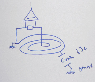

Postautor: Piotr Piechota » 16 paź 2011, o 20:55
Moja teoria na rysunku:
Pojemność między cewką a Ziemią z natury podczas przemiatania się zmienia. Na cewce mamy zawsze jakieś napięcie. Zmiany tej pojemności wymuszają przepływ prądu w obwodzie tego kondensatora. Przepływ tego prądu przenosi się na napięcie wejściowe wykrywacza. Dlatego myślę, że układ symetryczny z różnicowym wzmacniaczem i cewką ze środkowym pomaga uniknąć takich zakłóceń. Zastosowanie ekranu przecina ten zmienny kondensator w połowie i strona zmienna pozostaje poza obwodem pomiarowym.
Pogląd, że to ładunki elektrostatyczne na obudowie dla mnie nie przemawiają tym bardziej, że zjawisko nasila się na mokrej trawie. Mokra trawa jako dobry przewodnik 'strzępi' okładki ziemskiego kondensatora i powoduje zwiększa jego zmienność w czasie przemiatania.
Teoria strasznie mętna ale ja tak to widzę.

Postautor: Tomasz Gumny » 16 paź 2011, o 21:33
Niestety u nas wejście symetryczne "poległo" przy zmianie przedwzmacniacza na SSM2135.
Jeśli ten efekt nasila się przy mokrej trawie, to Twoje wyjaśnienie ma sens. Trawa może być źródłem zakłóceń o stosunkowo dużej częstotliwości dlatego nawet małe zmiany pojemności cewka/ziemia mogą wywołać efekt na wejściu przedwzmacniacza.
To "przecięcie zmiennego kondensatora" rozumiem jako utworzenie drugiej okładki kondensatora bliżej cewki RX i podłączenie jej do stałego potencjału względem wejścia przedwzmacniacza. Rezystancja, a może raczej impedancja, w obwodzie: wejście przedwzmacniacza-masa układu-obsługujący-ziemia jest znaczna, więc nie ma dużych wymagań na właściwości elektryczne ekranu. Dzięki temu kiepsko przewodzący ekran nie musi "przesłaniać" lepiej przewodzących przedmiotów, nawet jeśli będą oddalone.
Ok, ale przecież na wejściu przedwzmacniacza jest rezystor rzędu 1kΩ, czyli o wartości znikomej w stosunku do reszty obwodu.

Postautor: Piotr Piechota » 16 paź 2011, o 22:05
(...)przecież na wejściu przedwzmacniacza jest rezystor rzędu 1kΩ, czyli o wartości znikomej w stosunku do reszty obwodu.
Na tak ale jakie wzmocnienie ma układ wejściowy? Wykrywacz reaguje przecież na mikrowolty.
Oczywiście nie upieram się przy mojej teorii ale nie mam lepszej.

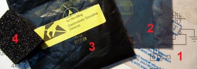

Postautor: Tomasz Gumny » 19 paź 2011, o 22:36
Trochę poczytałem, popytałem i wychodzi na to, że masz rację. :)
Z tego co zauważyłem do ekranowania bardzo często używany jest grafit w spray-u. Ja jednak chciałbym spróbować zrobić ekran z czegoś bardziej materialnego. Pomierzyłem to co mam pod ręką:
1. folia różowa (torebka TME)
2. folia metalizowana (torebka Farnell)
3. folia czarna (torebka Analog Devices)
4. gąbka przewodząca
Ciekawe, że dla (1) i (2) nie stwierdziłem jakiejkolwiek przewodności, natomiast (3) i (4) wykazują rezystancję rzędu kilku kΩ/cm.
Żaden z tych materiałów nie jest wykrywany przez detektor impulsowy, więc nie powinien też przeszkadzać w naszym wykrywaczu. Na razie będę się rozglądał za dużą torbą z "czarnej" przewodzącej folii, ostatecznie zgrzeję ekran z kilku mniejszych torebek.
Przy okazji dowiedziałem się, że (1) to torebka rozpraszająca, (2) - ekranująca a (3) - przewodząca.

Postautor: Taktyk » 23 paź 2011, o 10:56
Tomku to jeszcze o niczym nie świadczy.. :)
Najlepszy z tych wszystkich materiałów jest graphit lub inne preparaty ekranujące przewodzące - stosowane np. przez MineLab. Dostępne w handlu.
Połączenie drucikiem jest wystarczające - w taki sposób połączone są również dolne i górne elementy sond znanych producentów
