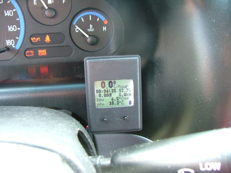

Witam ja zamontowałem u siebie z blaszkami sprężystymi i nie zauważyłem objawów przerywania w czasie jazdy
po przylutowaniu przewodów do styków sprężystych połączenia zalałem klejem z HotGlue
oto fotka widok całośći
pozdrawiam jarobo

majonez
Posty:20
Rejestracja:21 wrz 2005, o 20:40
Lokalizacja:Wrocław
Postautor: majonez » 28 mar 2006, o 16:47
pozdrawiam jarobo
A miałeś te blaszki przyklejone oryginalnie do wyświetlacza?
Ja trafiłem taki, który był ściskany tylko ramką, którą niestety musiałem usunąć. Po usunięciu ramiki blaszka kontaktowa odlatuje :( Zalewałem to glutem na gorąco, ale styk nie był 100% pewny.
Pozdrawiam.

Postautor: jarobo » 28 mar 2006, o 19:24
w moim była ramka ta od noki 3310 i żeby było ok to ramkę zostawiłem z kawakiem plastuku od dołu żeby wyswietlacz się nie rozleciał
pozdrawiam jarobo
