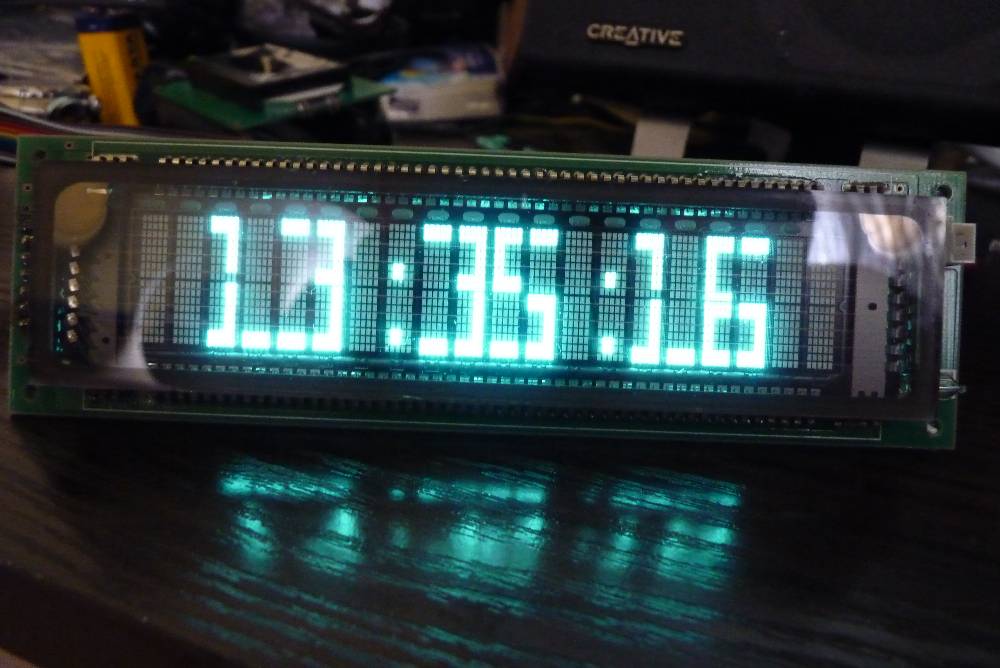

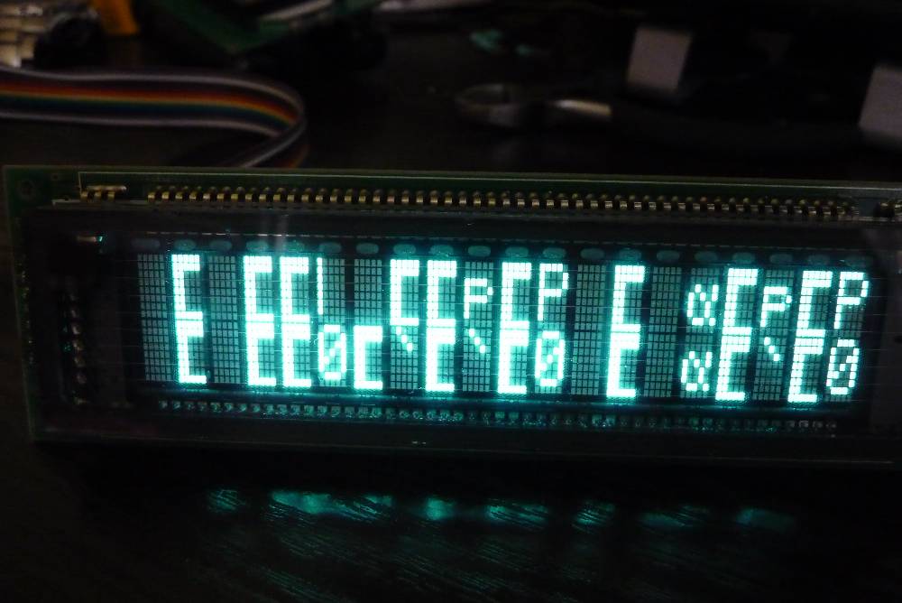

Problemów nie koniec. Po testach długoterminowych obu wyświetlaczy i na różnych wyświetlaczach LCD i jednym VFD, po kilku minutach przy 9v i nieco dłużej przy 12v, pojawiają się krzaczki.
A drugi problem, to VFD który najchętniej bym zastosował ale strasznie obciąża stabilizator 5v.
