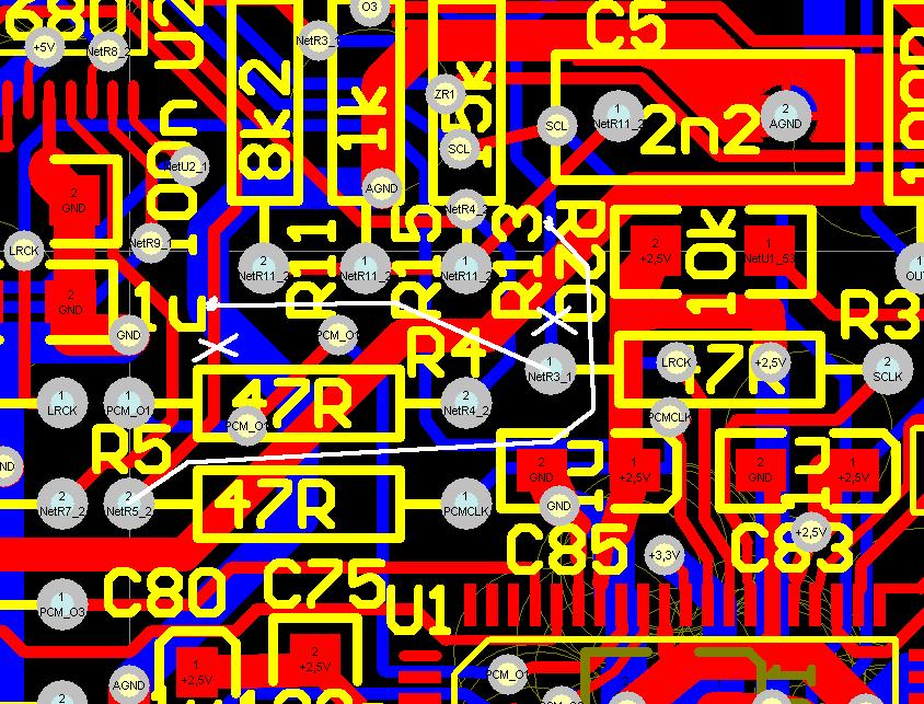

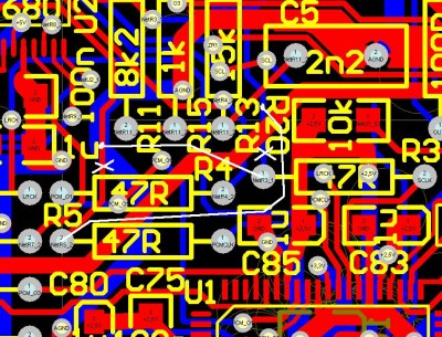

Drugą ważną rzeczą bez której projekt nie ruszy jest to, że zamienione na płytce są sygnały SCLK i LRCK przy połączeniu z PCM1680. W załączniku screen modyfikacji płytki zrobiony przez autora.
Należy przeciąć połączenie między R3 i przetwornikiem i tą nóżkę przetwornika połączyć z R5.
Należy przeciąć połączenie między R5 i przetwornikiem i tą nóżkę przetwornika połączyć z R3.

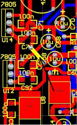

Kolejną ważną rzeczą która prawdopodobnie spowodowała upalenie STA310 jest to, że na płytce masy DGND i AGND nie są ze sobą połączone.
Autor mówi, że jemu to działa bez problemu, ale mi podczas testu dekodera te masy się rozjechały, więc proponuję je zewrzeć i po zamontowaniu dekodera w obudowie i uruchomieniu go dopiero odłączać. W załączniku miejsce montowania zworki, połączenie zrobione tak jak na zdjęciu jest ważne, nie radzę łączyć tych mas na radiatorze.
