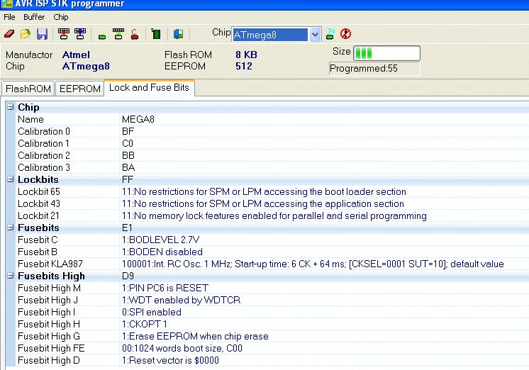

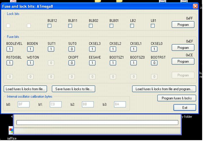

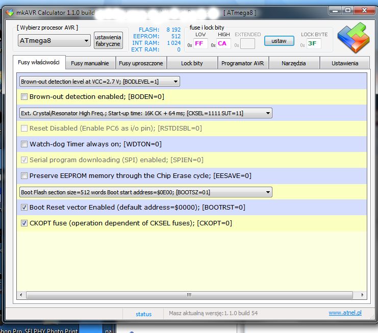

w isp programmer ustawiłem fusy tak:
czy te ustawienia są dobre?

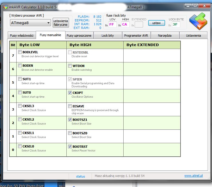

No nie masz jak zalecają BOOTSZ1 masz odwrotnie i SUT też nie tak jak piszą.
Tak sobie myślę że wygodnym dla Ciebie programikiem do poustawiania tego i wgrania bootloadera bedzie http://www.atnel.pl/mkavrcalculator.html - wersja free zupełnie Ci wystarczy i obejmuje ATmegę 8.

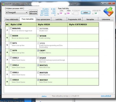

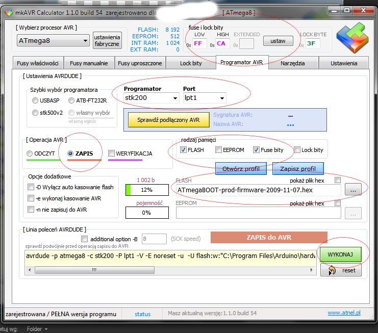

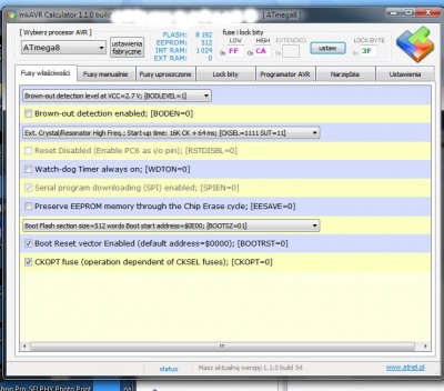

Podam Ci tu kilka zrzutów z ekranu dla twoich ustawień.
Na obrazku ustawienia1.jpg zaznaczyłem co trzeba poustawiać. W pola LOW i HIGH wpisujesz to co ma być ustawione i naciskacz "ustaw" potem zaznavczasz inne opcje ktore pokazałem i wybierasz lokalizację pliku bootloadera ( w moim przypadku byłoby to tutaj C:\Program Files\Arduino\hardware\arduino\bootloaders\atmega8) i dajesz "wykonaj"
W swoim arduino uno też sobie skasowałem bootloader w Atmega328 i ten programik mi pomógł poustawiać i wgrać fusebity bo sam bootloader wgrałem z poziomu IDE Arduino (ale to nie ma znaczenia).

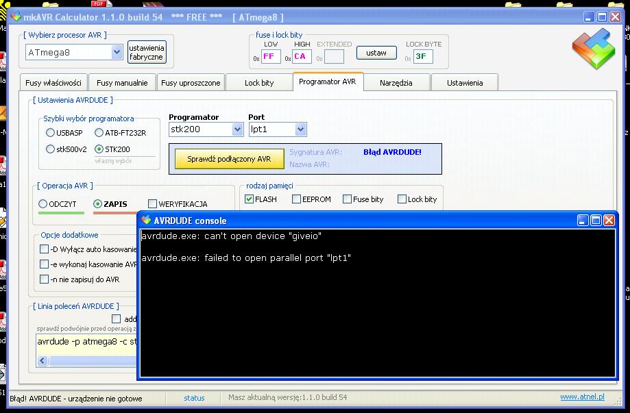

Wojtek -> Zrobiłem tak jak pisałeś, lecz po kliknięcie na sprawdź podłączony avr pojawia się komunikat
w zakładce ustawienia klikłem na instaluj avrdude

Postautor: ACeK » 31 sie 2013, o 14:19
Obrazek Masz zainstalowany giveio :? jesli :no: to looknij tu :arrow: tasza Obrazek

ACeK -> faktycznie nie miałem zainstalowanego, po instalacji udało się pomyślnie wgrać bootloadera i arduino odpalił :)
