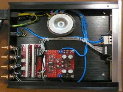

Sprawdź punkty Zarejestruj sięAVT 5382 PRE4562 – przedwzmacniacz liniowy audio
Adam Tatuś
- Posty:38
- Rejestracja:22 cze 2011, o 07:46
W artykule z EP02/13 nie zmieściły się zdjęcie z rozmieszczeniem elementów przedwzmacniacza, może być sugestią przy montażu w posiadanej obudowie:
oraz kod dla Arduino obsługujący pilota i PVC przydatny gdy chcemy dostosować innego pilota, konieczna jest biblioteka IRremote (http://github.com/shirriff/Arduino-IRremote) :
