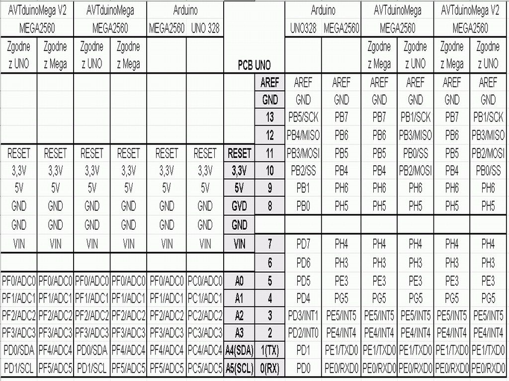

2. Sprzęt.
Powodem nieporozumień jest przyjęte przez Arduino oznakowanie portów procesora, nie korzystają one z nazw wyprowadzeń procesora lecz nazw symboliczne nadane przez zespół Arduino. AVTDuinoMega nie jest w 100% PIN/PIN zgodny z Arduino UNO/Mega, bo jest to niemożliwe, właśnie przez inne przyporządkowanie pinów. Jest to w miarę oczywiste ze względu na zmniejszenie rozmiaru płytki i pominięcie kilku złącz z Mega2560, ale początkującym może sprawić problemy. Nie wpadłem na to i w artykule nie ma słowa na ten temat.
Np.: w procesorze Mega328 PIN13 (LED) jest na porcie PB5(SCK), w Mega2560 PIN13 jest na PB7 (a PB5 Mega2560 odpowiada PIN11). Powoduje to pewne zamieszanie, kompilacja przykładów 1:1 nie zawsze da spodziewany efekt. Trzeba zawsze samodzielnie zadbać, aby sterowany pin "znalazł" się w odpowiednim miejscu, po pierwsze przez odpowiednie sprawdzenie wyprowadzeń procesora, złącza oraz programowe poprzez odpowiednie modyfikacji bibliotek.

Mapowanie pinów dotyczy portu analogowego:
UNO - MEGA
A0 - A0
A1 - A1
A2 - A2
A3 - A3
A4 - A4/20-SDA
A5 - A5/21-SCL
oraz portu cyfrowego 8-13 dla wersji pcb V2:
UNO - MEGA
8 - 8
9 - 9
10 - 53/-SS
11 - 51/MOSI
12 - 50/MISO
13 - 52/SCK
GND
AREF
Mapowanie złącz
EXPD
37/36
35/34
33/32
31/30
GND/VCC
EXPA
A8/A9
A10/A11
A12/A13
A14/A15
GND/VCC
Adresowanie typu PORTx/PINx zawsze będzie działo poprawnie o ile z plików *.h nie zostały usunięte definicje odpowiednich pinów (tak jest w przypadku wyprowadzeń, których Arduino nie wykorzystuje oraz gdy nie są poprzestawiane zwory interfejsów sprzętowych mające za zadanie
doprowadzenie sygnałów Mega2560 I2C/SPI do odpowiadających pinów UNO.
Dla wyjaśnienia tego zamieszania opracowałem tabelę mapowania pinów.
Tak więc przy konfiguracji Mega2560, zawsze należy posługiwać się schematem i odpowiednio przemapować piny.

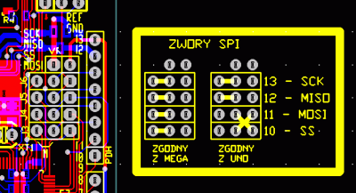

W wersji pierwszej niekonsekwentnie, niewygodnie i błędnie rozmieściłem piny SS/MOSI które do mapowania w trybie zgodności z UNO (np. dla SPI czyli kart sieciowych, SD itp) co wymaga używania krótkich krosówek do zamiany SS/MOSI (złacza J3/J4), w wersji V2 nie będzie to wymagane, a położenie zwór będzie "naturalne" dla Arduino czyli D13-D10 (SCK/MISO/MOSI/SS) i powrót do mapowania poprzez zworki.
Prawidłowe położenie zwór w trybie zgodności z UNO przedstawia załączony rysunek:
Oczywiście przy programowaniu należy wybierać płytkę Arduino Mega 2560, wybranie wersji UNO niestety spowoduje dziwne zachowanie.
