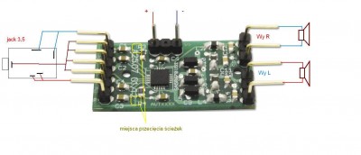

Witam. mam zmontowaną wersję tego małego wzmacniacza, ale nie bardzo wiem jak go podłączyć.
mam kilka wątpliwości:
1.jak mam połączyć wtyki do jacka 3,5 stereo (ba tam jest 6 bolców do tego) a ja potrzebuje najnormalniej podłączyć 2 głośniki i jacka , żeby było stereo
2.o co chodzi z tą zmianą wzmocnienia i jak to zrobić i czy jest to potrzebne (czy gra głośno czy cicho)
3.wejście na głośniki to np. sp1 jest lewe czy prawe itp.
proszę o wyrozumiałość, ale po prostu nie rozumiem tego. szukałem w google i nic nie znalazłem, a opisy z ep nic mi nie dają.

Musisz połączyć oba weścia m.cz. P lub N do masy. Jest to końcówka mocy, więc albo poziom mocy ustawiasz przedwzmacniaczem ,albo dodanym potencjometrem na wejściu.

1. Jak na rys;
2. Trzeba przeciąć ścieżki - info na rys, czy trzeba to robić - nie trzeba;
3. SP1 - prawe, SP2 - lewe

wszystko podłączałem jak na rysunku wyżej i działa. temat nieaktualny
