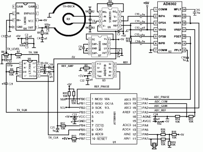

Postautor: Tomasz Gumny » 20 sie 2011, o 03:26

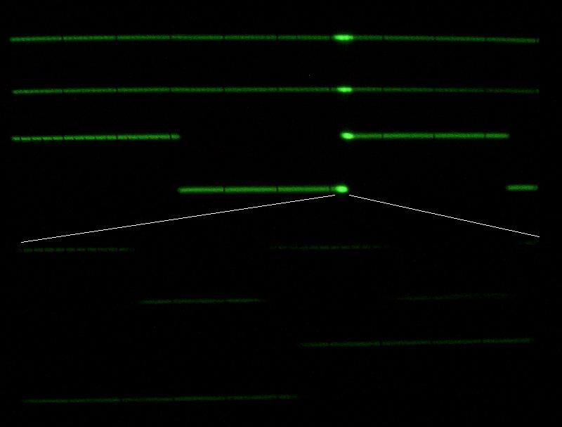

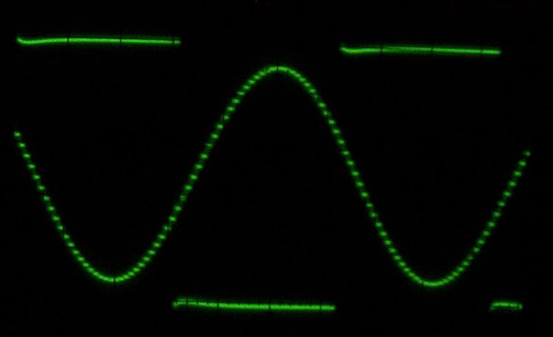

Aktualny schemat:
Dodałem przestrajany filtr LTC1569-6, który umożliwia przekształcenie przebiegu prostokątnego TX_SQR w przebieg sinusoidalny TX_SIN o stałej amplitudzie w szerokim zakresie częstotliwości:
TX_SQR, TX_SIN (15.6kHz)
Po odfiltrowaniu częstotliwości zegarowej (R7/C17) wygląda jeszcze lepiej. :) Wybrałem tą kość, bo zapewnia niewielkie i - co ważniejsze - stałe przesunięcie fazowe a częstotliwość przebiegu taktującego jest 64 razy wyższa od częstotliwości granicznej filtru. Dzięki temu można było oba przebiegi "wyciągnąć" z procesora bez cudowania z dzieleniem przez 50 lub 100 jak miałoby to miejsce w przypadku innych układów. I tak wymagało to sporego "przemeblowania" wyprowadzeń, bo teraz procesor poza generowaniem przebiegu prostokątnego TX_SQR (pin 4) musi wystawić sygnał zegarowy TX_CLK (pin 8 ) o 64-krotnie większej częstotliwości:
Upper line: TX_CLK (1MHz)
Bottom line: TX_SQR (15.6kHz)
W dolnej połówce ekranu jest rozciągnięty fragment (rozjaśniony) przebiegu z górnej połówki.

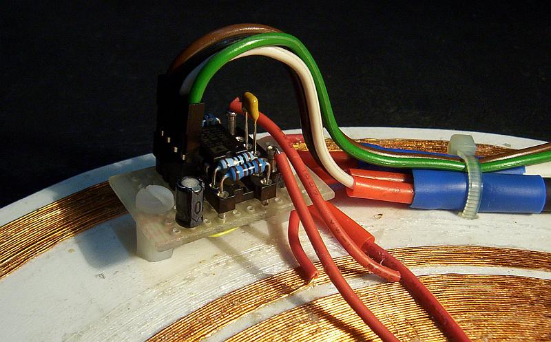

Postautor: Tomasz Gumny » 22 sie 2011, o 02:29
Sonda dostała przedwzmacniacz na SSM2019. Zasilanie (+/-5V) jest podciągnięte osobną parą przewodów:

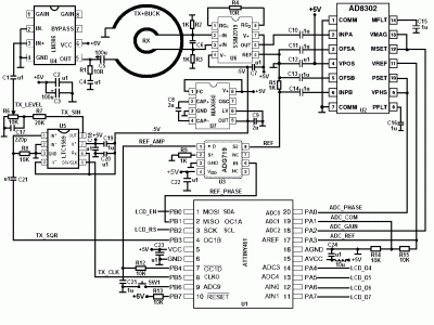

Postautor: Tomasz Gumny » 23 sie 2011, o 00:47

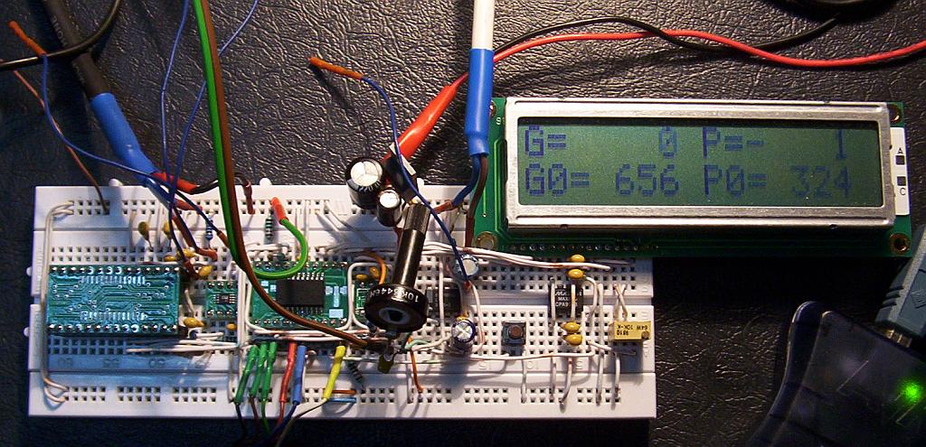

Podłączyłem wyświetlacz LCD bezpośrednio do "małego" procesora. Jeśli sprawdzi się przedwzmacniacz umieszczony w sondzie, to może nawet już tak zostanie. Zmodyfikowany pod tym kątem schemat:
Układ zmontowany na płytce stykowej:
W dolnej linii są wyświetlane wartości spoczynkowe sygnału amplitudy (G0) i fazy (P0), które są pobrane po naciśnięciu przycisku. Liczby w górnym wierszu pokazują na bieżąco zmiany wartości w stosunku do tych z dolnej linii. Wyświetlane są bezpośrednio wyniki z wbudowanego ADC o 10-bitowej rozdzielczości (0..1023).
Wyniki testów w powietrzu są chyba dość zachęcające:
:arrow: moneta 5gr daje rozróżnialny sygnał (G=+10, P=+12) z około 16cm;
:arrow: w odległości 8cm zmiany wartości są znacznie większe G=+40, P=+46;
:arrow: stalowa nakrętka (czarna) daje G=+20 i P=-5 z około 10cm;
:arrow: mały młotek - G=+10, P=-27 z 24cm.

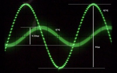

Postautor: Tomasz Gumny » 24 sie 2011, o 12:54

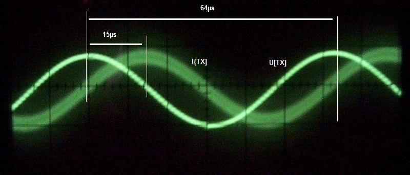

Zmierzyłem częstotliwość rezonansu szeregowego cewek z kilkoma lepszymi kondensatorami i na tej podstawie obliczyłem indukcyjność ze wzoru:
L = 1 / (4 * Π² * f² * C)
:arrow: Cewka RX
Wyznaczenie indukcyjności:
C = 1µF, f = 7.4kHz => L[RX] = 465µH (Kalkulator cewek płaskich podaje 471µH)
Pomiar rezystancji:
R[RX] = 2.6Ω
Filtr wejściowy:
C6 = 0.1µF, L[RX] = 465µH => f = 23.3kHz
:arrow: Cewka TX
C = 1µF, f = 12.0kHz => L[TX] = 176µH (Kalkulator cewek płaskich podaje 175µH)
Pomiar rezystancji:
R[RX] = 1.6Ω
:arrow: Cewka BUCK
C = 1µF, f = 25.5kHz => L[BUCK] = 39µH (Kalkulator cewek płaskich podaje 32µH)
Pomiar rezystancji:
R[RX] = 0.6Ω
:arrow: Cewka TX+BUCK
C = 1µF, f = 12kHz => L[TX+BUCK] = 175µH
Pomiar rezystancji:
R[TX] = 2.2Ω
Teoria (prądy i moce):
L = 175µH, f = 15.6kHz => XL = 17.1Ω
R = 2.4Ω
tg( φ ) = 17.1Ω / 2.4Ω = 7.1 => φ = 82°
cos( φ ) = 0.14
sin( φ ) = 0.99
X = √( 2.4Ω² + 17.1Ω² ) = 17.3Ω
I = 2.1V / 17.3Ω = 0.12A
P = 2.1V * 0.12A * 0.14 = 0.035W
Q = 2.1V * 0.12A * 0.99 = 0.25var
S = 0.25VA
PMPO = 2800W :D
Praktyka:
T = 6.4div * 10µs/div = 64µs
t = 1.5div * 10µs/div = 15µs
φ = 360° * 15 / 64 = 84°
tg( φ ) = 9.5
cos( φ ) = 0.10
sin( φ ) = 0.99
I[TX] = napięcie na boczniku 0.1Ω.
U[TX] = 6Vpp = 2.1Vsk
I[TX] = 1.6div * 20mV/div / 0.1Ω = 0.32App = 0.11Ask
P = 2.1V * 0.11A * 0.10 = 0.023W
Q = 2.1V * 0.11A * 0.99 = 0.23var
S = 0.25VA
Pobór prądu z zasilacza 9V przy
:arrow: odłączonej cewce TX wynosi: 0.08A;
:arrow: dołączonej cewce TX wynosi: 0.11A,
zatem różnica w poborze mocy wynosi: 9V * (0.11A - 0.08A) = 0.27W.
Z tego wszystkiego najważniejsza jest chyba amplituda prądu cewki I[TX] = ~0.16A, bo zdaje się, że to ta wartość decyduje o natężeniu pola i może uszkodzić wzmacniacz końcowy.
Ostatnio zmieniony 30 sie 2011, o 11:22 przez Tomasz Gumny, łącznie zmieniany 2 razy.

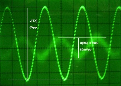

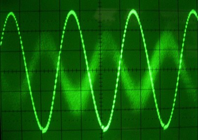

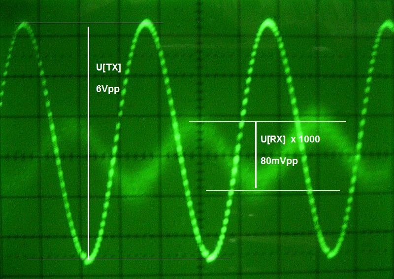

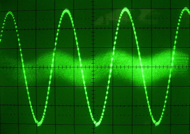

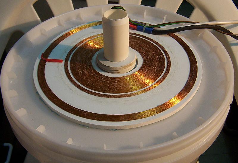

Dzisiaj dalszy ciąg przygotowań do pomiarów z gruntem. Problem polega na tym, że wiadro wypełnione ziemią rzuca się w oczy, zwłaszcza w TE oczy. :wink:
Przez całą głębokość wiadra prowadzi zaślepiona rura, która posłuży do "zanurzania" próbek w gruncie. Konieczne było wycięcie otworu w środku sondy, co z kolei wymusiło ponowne równoważenie sondy, już bez drutu biegnącego przez środek. Pożądany skutek dało odwinięcie ¾ zwoju cewki TX i ¼ zwoju cewki BUCK, co widać na zdjęciu. Ciekawe, że te zabiegi zmniejszyły indukcyjność cewki TX w bardzo niewielkim stopniu.
Przy zasilaniu cewki TX przebiegiem 6Vpp na wyjściu przedwzmacniacza (o 1000-krotnym wzmocnieniu) jest obecnie około 80mVpp. To oznacza, że bezpośrednio na zaciskach cewki RX jest około 80µVpp.
Tomasz Gumny
Posty:685
Lokalizacja:Trzcianka/Poznań
Postautor: Tomasz Gumny » 26 sie 2011, o 22:28

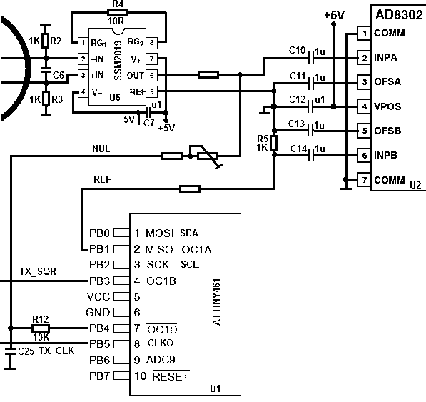

Ładnie wyglądają te mikrowolty, ale to nie zmienia faktu, że na wejściu AD8302 jest 80mVpp i "geograficznymi" metodami nie da się tego poprawić. Dlatego wracam do tematu elektrycznego zerowania, który już się kiedyś pojawił:
Musisz jeszcze sobie poradzić z sygnałem "zera".
Może dodatkowa cewka na PCB sterowana napięciem "zerującym". A może do sygnału z odbiornika dodać "sygnał zerujący".
Początkowo faktycznie myślałem o dodatkowej cewce , ale to by wymagało takiego samego toru jak ten, który zasila TX, czyli: konwerter prostokąt/sinus, stopień końcowy mocy, dodatkowa para żył do sondy i kilka zwojów wciśniętych między RX i BUCK. Teraz skłaniam się do odejmowania przebiegu "zerującego" od sygnału wychodzącego z przedwzmacniacza.
Przypuszczam, że pierwszy układ lepiej radziłby sobie z sondą kiepsko zrównoważoną tradycyjnymi metodami. Z kolei drugi jest prostszy, ale przy przesterowanym przedwzmacniaczu będzie bezradny.
A może są jakieś inne zalety i wady?
Do generowania przebiegu zerującego chcę wykorzystać wyjście !OC1D, które obecnie służy do regulacji amplitudy REF, zatem poziom tego sygnału będzie musiał być ustawiony na stałe na -43dBV, bo taka wartość umożliwia wykorzystanie pełnego zakresu dynamiki wejść AD8302 (-73dBV..-13dBV).
Schemat wymagałby tylko nieznacznych modyfikacji (wymazałem nieistotne fragmenty):
Po "lewo-kliku" pojawi się cały schemat.

Sygnał na wyjściu SSM2019 w powietrzu:
TX: 1V/div
RX(x1000): 100mV/div
Sygnał na wyjściu SSM2019 na gruncie:
TX: 1V/div
Widać, że amplituda sygnału wzrosła z 80mVpp do 300mVpp. Oczywiście "mniej-więcej", bo sonda musiała powędrować bliżej aparatury i wyniki są bardziej zaszumione.
Równocześnie zmieniło się przesunięcie fazowe sygnału odbieranego przez RX względem sygnału nadawanego TX.
