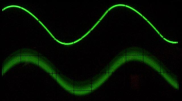

Ja bym jeszcze polecał wpiąć jakiś rezystor rzędu 1k na cewkę RX równolegle.
R17? :) Przydaje się, żeby wygasić oscylacje a tylko w niewielkim stopniu zmniejsza amplitudę odebranego sygnału:
TX (bez BUCK) = 4.5Vpp
RX (bez rezystora tłumiącego R17) = 1.5Vpp
RX (z rezystorem tłumiącym R17) = 1.5Vpp

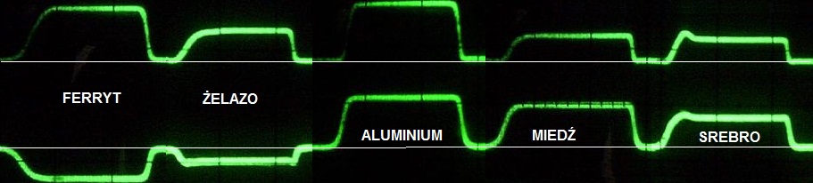

Reakcja wyjść AD8302 na kilka próbek (zdjęcie klejone z kilku ekranów):
ADC_GAIN - górna linia
ADC_PHASE - dolna linia
Wykres amplitudy (górna linia) wskazuje na wielkość/odległość próbki.
Wykres fazy (dolna linia) identyfikuje rodzaj próbki.
Przy dużych sygnałach różnice są wyraźne i - co ważne - faza jest dość stabilna i niezależna od amplitudy.
