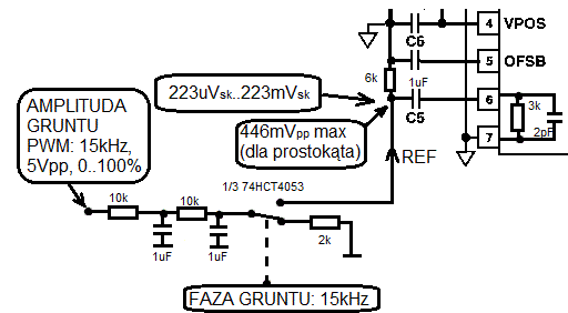

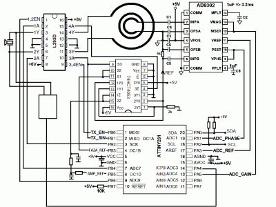

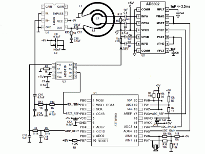

Wymyśliłem coś takiego:
Zamiast buforować wyjście filtru (żeby dołączenie obciążenia nie wpływało na napięcie) proponuję wyrównanie obciążenia w obu stanach. W tym układzie rezystancja obciążenia zawsze wynosi 2k (2k lub 3k||6k). Razem z rezystorami filtru tworzy to dzielnik napięcia, dający przy max wypełnieniu (1023/1024) napięcie:
Uwy = 5V * 1023/1024 * 2k/(20k+2k) = 0.454V. Przebieg prostokątny o takiej amplitudzie napięcia ma wartość skuteczną 0.227V. Zgadza się?
Wolny klucz przyda się do zrobienia negacji przy L293D.
- Tomasz Gumny
- Posty:685
Dorysowałem wersję z przełącznikami analogowymi 4053. Jeśli przez weekend się obroni przed kolejnymi pomysłami,
to będę ją składał.

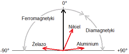

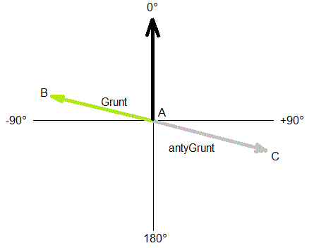

Kilka osób napisało do mnie, że miało być "od podstaw". Zatem kilka słów o podstawach działania wykrywaczy IB. Może jak to opiszę, to sam zrozumiem...
Proszę mnie informować, jeśli znajdą się tu jakieś błędy.
Sonda wykrywacza składa się zasadniczo z dwóch cewek: nadawczej TX i odbiorczej RX. Cewka TX jest zasilana, zależnie od modelu urządzenia, przebiegiem o częstotliwości 2..16kHz a w lepszych modelach przebiegiem będącym sumą sygnałów o kilku częstotliwościach. Zapewne niedługo pojawią się wykrywacze nadające szum.
Jeśli cewkę TX ustawimy prostopadle do RX, to teoretycznie nie powinien pojawić się w niej żaden sygnał. Taki układ sondy jest nazywany T-R i spotykany w wykrywaczach do poszukiwania większych obiektów. W praktyce stosuje się sondy płaskie w układzie koncentrycznym lub OO (pisałem o tym na początku wątku). W sondzie koncentrycznej część cewki nadawczej TX jest nawinięta w pobliżu odbiorczej i kompensuje sygnał przenikający z części zasadniczej TX. Tą część zazwyczaj traktuje się jako osobną cewkę kompensującą (bucking coil).
Niezależnie od układu cewek sonda powinna być zrównoważona, czyli liczba zwojów w cewkach i odległości między cewkami muszą zostać tak dobrane, żeby w powietrzu sygnał z cewki TX przenikał do cewki RX w jak najmniejszym stopniu. Można to przedstawić w biegunowym układzie współrzędnych:: Przez równoważenie "mechaniczne" i dokładnie trymowanie "elektryczne" należy wartość tego wektora doprowadzić do minimum. Niewykluczone, że faza tego wektora może być przesunięta względem TX, dlatego na wszelki wypadek w dalszych rozważaniach ten wektor pominę.
Jeśli pod sondą znajdzie się obiekt, to w cewce RX pojawi się sygnał, którego amplituda w znacznym stopniu zależy od wielkości obiektu i odległości do niego a przesunięcie fazy względem TX - od jego własności magnetycznych. Wszystko byłoby pięknie, gdyby nie fakt, że ziemia również powoduje pojawienie się sygnału w cewce RX i to o wielokrotnie większej amplitudzie. W dodatku przesunięcie fazy i amplituda odpowiedzi gruntu w znacznym stopniu zależą od rodzaju a zwłaszcza od "stopnia mineralizacji" - cokolwiek to znaczy. Obiektów zazwyczaj szukamy w ziemi, zatem sygnał w cewce będzie sumą odpowiedzi od gruntu i od obiektu. Wobec faktu, ze długość wektora "od gruntu" jest wielokrotnie większa niż "od obiektu", wypadkowa różnica fazy i zmiana wartości jest stosunkowo niewielka. W dodatku niektóre materiały, np. żelazo dają odpowiedź zbliżoną fazowo do gruntu. Wykrywacz interpretujący tylko sumę wektorów musiałby być wyposażony w bardzo precyzyjne detektory fazy i amplitudy. Dlatego w wykrywaczach stosuje się "strojenie do gruntu", które wykonuje się na obszarze przeznaczonym do przeszukania. Podczas strojenia wykrywacz próbkuje fazę i amplitudę wektora gruntu i wprowadza do toru wykrywacza sygnał o takiej samej amplitudzie, ale fazie przesuniętej o 180°. Po zbliżeniu do ziemi sondy dostrojonego wykrywacza, sygnał wypadkowy, który wchodzi na wejście wykrywacza znajduje się na początku układu współrzędnych, dlatego wykrywacz musi wykryć i zinterpretować tylko zmiany fazy i amplitudy pochodzące od obiektu. Tak brzmi teoria, bo do każdego wyniku trzeba dodać przesłuch w powietrzu, dostrojenie do gruntu też nigdy nie jest idealne, własności gruntu się zmieniają a sondy nie da się trzymać idealnie na tej samej wysokości nad ziemią. Wprowadzenie wstępnego odejmowania gruntu zmniejsza wymagania na detektor fazy i amplitudy, ale równocześnie powoduje powstanie kilku nowych problemów. Wprawdzie w nowoczesnych wykrywaczach ze sterowaniem procesorowym dostrojenie do gruntu wymaga naciśnięcia przycisku i ustawienia sondy na ziemi lub "pompowania" nad ziemią, to w wykrywaczach analogowych było to kłopotliwe, bo wymagało cierpliwego ustawiania potencjometrów.
Poważniejszym problemem jest to, że niedokładne dostrojenie może powodować nieprawidłową pracę wykrywacza. Ustawienie zbyt małej amplitudy "antygruntu" może po zbliżeniu sondy do ziemi (i zwiększeniu amplitudy sygnału od gruntu) powodować zasygnalizowanie obecności obiektu, z racji fazy, zapewne żelaznego. Zbyt duża amplituda "antygruntu" może w ogóle uniemożliwić wykrycie małych obiektów. Nawet jeśli obiekt zostanie wykryty, może zostać błędnie zidentyfikowany. W przykładzie nikiel zostanie zasygnalizowany jako żelazo.

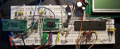

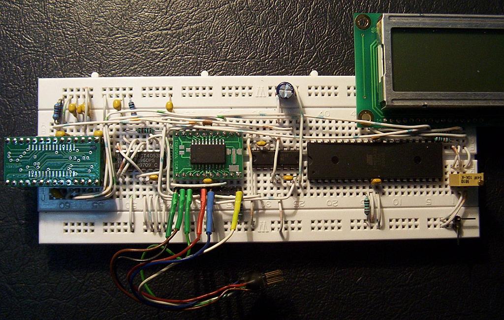

Udało mi się skompletować elementy i w przerwach w twórczości pisarskiej zrobiłem takie coś:
Pozostały jeszcze do połączenia masy i napięcia zasilające, bo teraz są trzy osobne:
- sygnałowa (cały AD8302, część analogowa ATTINY461);
- cyfrowa (reszta ATTINY461, zasilanie 74HCT4053 i L293D);
- mocy (obwody wykonawcze L293D).
Na płytce zmieścił się jeszcze ATMEGA32 z wyświetlaczem LCD jako host.
Do pełni szczęścia brakuje tylko sondy i oscyloskopu ze sprawnymi dwoma kanałami...

Przed chwilą wstępnie uruchomiłem układ i tu ciekawostka: przy przełączaniu sygnału FAZA_REF najmniejsze zmiany na kondensatorze filtrującym AMP_REF są, gdy "sztuczne obciążenie" ma 5.26kΩ (zamiast 2kΩ). To by wskazywało na rezystancje wejściową AD8302 rzędu 43kΩ zamiast katalogowych 3kΩ (|| 2pF). Niemniej dobierając wartość tego rezystora da się zmniejszyć amplitudę zmian do 10mVpp, więc niemal do poziomu szumu.

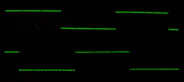

Napisałem kawałek programu generujący dwa przebiegi 15kHz:
-przebieg TX_SIN;
-dowolnie przesuwany względem niego FAZA_REF;
-niezależny od nich fazowo AMP_REF o regulowanym wypełnieniu.
Poza konfiguracją program wygląda tak:
A wynik działania jest taki:
Na wejście INPA(AD8302) podałem sygnał TX_SIN z suwaka potencjometru i napięcia na wyjściach VMAG i VPHS układu AD8302 ładnie się zmieniają, więc jest nadzieja, że "żyje" i ma się dobrze.

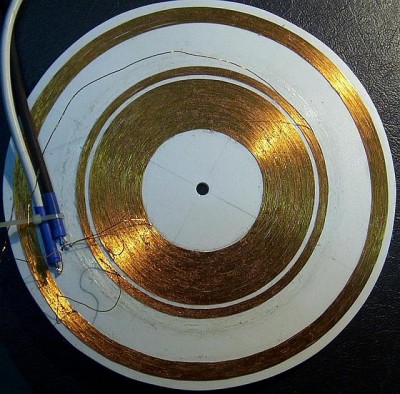

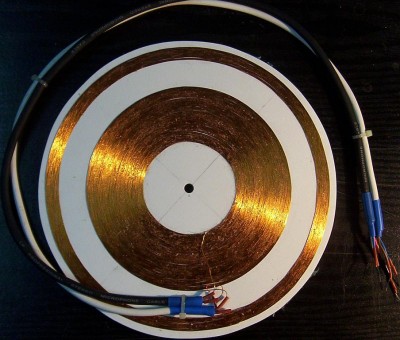

Cewka udająca PCB wstępnie zrobiona, na razie bez równoważenia.
RX - 80 zwojów
TX - 20 zwojów
BUCK - 8 zwojów
Wszystko nawijane DNE 0.4mm żeby rozmiar cewki mniej więcej zgadzał się z cewką robioną ścieżkami 16/16mils dwustronnie. Bazą jest jakieś lekkie tworzywo o grubości 5mm. Średnica zewnętrzna cewki TX wynosi 210mm.
Pomiarów elektrycznych na razie nie będzie, bo wczoraj wrócił do mnie z dłuuugiego wypożyczenia mostek (E-314). W stanie agonalnym.

Tak, bo przy dwukrotnie większej szerokości uzwojenia nie dawało się skonstruować sondy bez znacznego powiększenia średnicy.[...]Jednak skusił się Pan chwilowo na koncentryk

Driver L293D zastąpiłem wzmacniaczem LM386 a klucze 74HCT4053 - znalezionym w szufladzie pojedynczym przełącznikiem ADG719. Dzięki temu schemat zrobił się bardziej przejrzysty:
Na płytce też zrobiło się nieco luźniej:

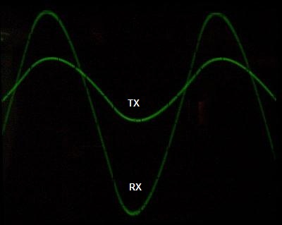

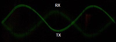

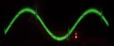

Jak było do przewidzenia podanie przebiegu sinusoidalnego na samą cewkę TX powoduje powstanie w cewce RX sygnału o sporej amplitudzie:

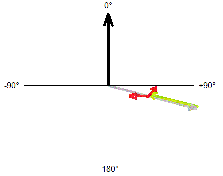

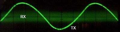

Dołączenie w szereg z TX cewki BUCK znacząco zmniejsza sygnał indukowany w RX. Faza wskazuje, że kompensacja jest zbyt silna.

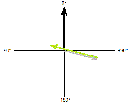

Odwinięcie pół zwoju (jakżeby inaczej!
) z cewki BUCK doprowadza sygnał w RX do minimum:
Ciekawe czy w przypadku "przekompensowania" puszczenie odrobiny prądu cewki BUCK "bokiem" przez jakiś rezystor włączony równolegle do niej nie poprawiłoby sytuacji? Gdyby tak było, to byłby wygodny sposób na precyzyjne równoważenie sondy...
Powinno poprawić. Ja bym jeszcze polecał wpiąć jakiś rezystor rzędu 1k na cewkę RX równolegle.czy w przypadku "przekompensowania" puszczenie odrobiny prądu cewki BUCK "bokiem" przez jakiś rezystor włączony równolegle do niej nie poprawiłoby sytuacji?
