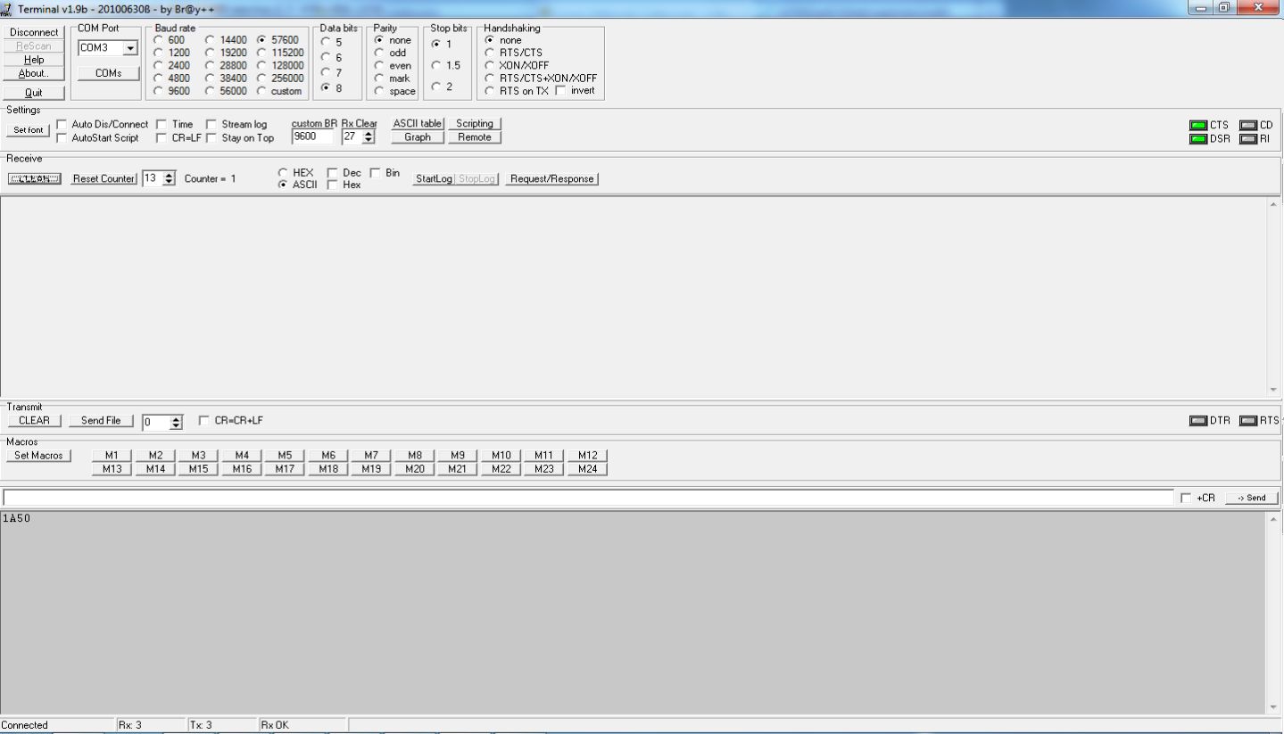

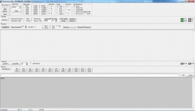

Pobrałem ten program.. karta jest widziana jak poprzednio:
Available COM ports on system:
COM3
USB->COM adapters:
FTDIBUS\VID_0403+PID_6001+5&2b9568f6&0&1\0000
Wpisuje komendy z wielkiej litery... nadal nie ma żadnej odpowiedzi.
COM3
USB->COM adapters:

Re: avt-414 karta portów usb-problem z uruchomieniem
Dla pewności:
wybrany COM3; 57600,8, Brak,1; w oknie terminala wpisane jednym siągiem:
(klawisz ESC) 1A50 (Pomiar napięcia dla kanału AC0):
Dziękuje za pomoc.. działa.. źle wpisywałem komendę
