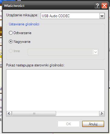

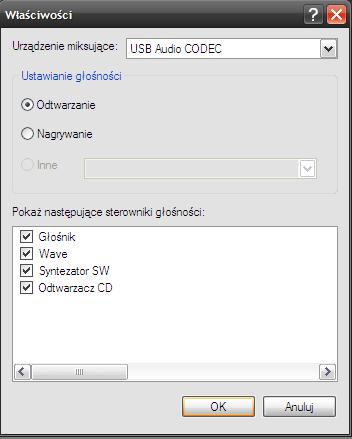

Karta złożona, działa. Odpaliła za pierwszym razem, bez problemów, co mnie bardzo ucieszyło... Jednak nie mam możliwości wyboru źródła sygnału [wejście analog, wejście cyfra (cinch/światłowód), wyjście cyfra (cinch/światłowód)]. Karta po prostu gra, zgrywa sygnał z wejścia analogowego, ale nie mam możliwości regulacji jego natężenia, przez co w wielu przypadkach mam straszny przester.
W załączniku pozwoliłem sobie dodać dwa zrzuty ekranu, które mogą rozjaśnić całą sytuację.
Serdecznie pozdrawiam i liczę na pomoc :)
@Edit: zapomniałem o najważniejszym - układ PCM2902E.

Niestety, pozostaje tylko potencjometr na wejściu. Ten układ nie ma regulacji na wejściu. Dawno temu złożyłem ten kit i też szukałem tej regulacji w mikserze ale jej po prostu nie ma.
