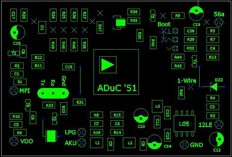

zrobiłem płytkę według schematu zamieszczonego przez fachman, ale nie mogę odczytać wartości niektórych elementówJeśli chodzi o wersję z kolorowym lcd to mam pod s65 nową o wymiarach identycznych jak wyświetlacz od s65 i poczekajcie moment, zaraz ją wrzucę, tam jest montaż mieszany bo przewlekane nie mieściły się na takiej małej płytce.
czy ktoś ma może spis elementów pod ten schemat albo jest w stanie go odczytać?
pozdro
10k R1, 25, 31, 33, 34, 39, 41, 45
47k R2, 4, 6, 7, 9, 10, 13, 14, 19, 23
4k7 R36, 46, 47,48, 49
330 R5
4k3 R15
1k R20, 30, 40, 42
100k R29, 44
Nie znam wartości R3, 8, 11, 24, 26, 27, 32, 35, które są na zdjęciu oznaczenie elementów
T1 BC337-4D T2 BC 547-C T4 BC337-4D T5 BC337-4D T6 BC547-C
KONDENSATOR CERAMICZNY
1n C6
10n C1, 3, 10
100n C2, 4, 5, 7, 13, 15, 17, 18, 20
KONDENSATOR ELEKTROLITYCZNY
100u C12, 14
10u C16
Nie znam wartości C9(na zdj występuje dwa razy), c11, c8, c19
L1, L2, L3
