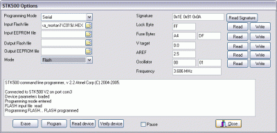

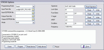

W STK500 options jest:
STK500 command line programmer, v 2.2 Atmel Corp (C) 2004-2005.
Connected to STK500 V2 on port com4
Device parameters loaded
The input hex file for EEPROM is not specified.
Jak chce odczytac(read device) jest
-rf : Argument error. Please specify target file using -of
Jak Verify device:
ps.
a przy okazji jak robisz te zrzuty z programu?
pzdr
Jak Verify device:
ps.
pzdr
I tutaj już masz podpowiedź. Z listy "Mode" wybrałeś najprawdopodobniej "Both" a nie posiadasz podanego pliku EEP w lini "Input EEPROM file" - bo kompilator nie zawsze go generuje. Przełącz "Mode" na "Flash", upewnij się, że podana jest ścieżka do pliku HEX w polu "Input Flash file" i "Programming mode" ustawione na "Serial", naciśnij Read Signature i potem do wyboru Erase, Program, Verify.W STK500 options jest:
I znów błąd z brakem ścieżki do pliku. Przecież programator nie odczyta zawartości i wyśle go w powietrze. Przy tej operacji trzeba podać plik gdzie dane mają trafić za pomocą pola "Output Flash file" lub dla EEPROM: "Output EEPROM file"Jak chce odczytac(read device) jest
I znów ta sama śpiewka jak przy zapisywaniu i odczytywaniu. Brak ścieżek do plików.Jak Verify device:
Alt+Print Screen. Potem uruchomić FastStone Image Viever, wybrać Paste Image i Save As... Nic nadzwyczajnego.a przy okazji jak robisz te zrzuty z programu?

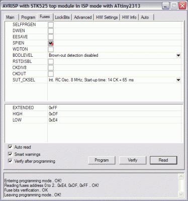

Kupilem Atmega8 i jest ok tylko nie wiem jak ustawic fuse bity w bascomie(1.11.8.7).
Nie wiem gdzie mam wejsc.
Jezeli wiesz to podpowiedz.
Wielkie dzieki dla Ciebie za pomoc.
pzdr
Z tym 90S2313 jest caly czas problem i w AVR Studio i Bascomie.
pzdr
Z tymi Fuse-ami to zmień je za pomocą AVR Studio. Tam każdy z nich jest opisany co do czego służy.
Niestety, o ile przy STK200 w Bascomie jest wspaniale to przy STK500 już jest tragicznie. Jest łatwo o pomyłkę przy ustawianiu fusów, gdyż wpisujesz wartości szesnastkowe do pól "Fuse Bytes". A potem klikasz Write obok tych pól.
