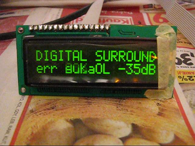

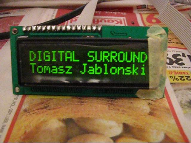

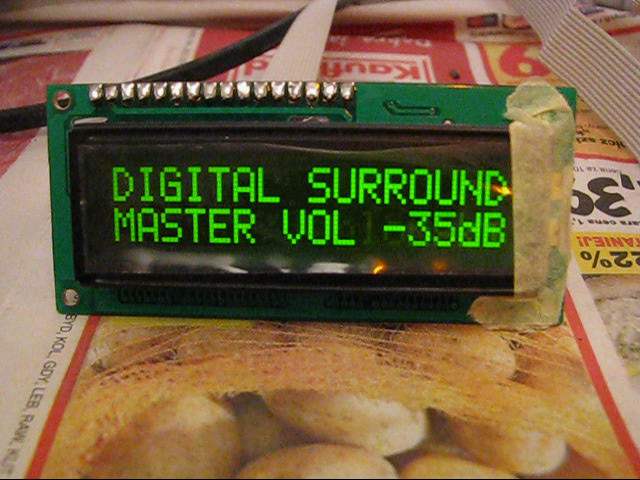

Postautor: czosnekltd » 16 paź 2008, o 20:23
pojawł się problem przy uruchomieniu:
po wlaczeniu zasilania pojawia sie tekst :
"Digital surround
tomasz jablonski"
po czym kolejny
"Digital surround
master vol -35dB"
po czym w dolnym wiersz pojawia sie jakiś error.....ale tak szybko, że nie jestem w stanie tego odczytać :(
ponizej link do filmiku obrazujacego co sie dzieje:
http://komenka.no-ip.org/drukarka/Movie1.avi
lub drugi o lepszej jakości
http://komenka.no-ip.org/drukarka/MVI_2795.AVI
Doadam na koniec ze jeszcze nie podłączałem sygnału do wejścia S/PDif bo nie wiem czy sie gorzej nie stanie.....
POMOCY!!!!! co moglem zrobic źle?
ps:w poniższym linku sposób podłączenia generatora 25MHz (pominąłem kondensatory na zasilaniu 3,3V i na wyjsciu które były pokazane w referencji ale czy to może powodowac takie bledy?
http://komenka.no-ip.org/drukarka/IMG_2789.JPG

Postautor: czosnekltd » 17 paź 2008, o 12:07
troche fotek do wczesniejszego posta

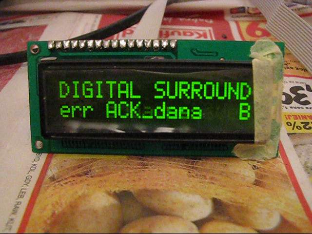

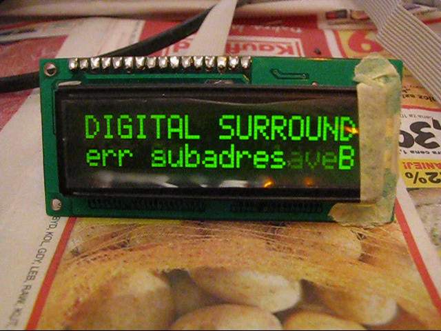

Postautor: czosnekltd » 17 paź 2008, o 12:13
Wychodzi mi że się powtarza błąd jak na poniższych fotkach

To sa komunikaty diagnostyczne magistrali I2C. Jezeli wszsytko jest zmontowane prawidłowo i dekoder STA oraz przetwornik PCM sa sprawne, to tych komunikatów nie ma. Trzeba w pierwszej kolejności sprawdzic poprawnośc montazu i poprawnośc napięć zasilających.

Postautor: czosnekltd » 20 paź 2008, o 11:03
Czyli o jakość sygnału z generatora 25MHz raczej nie chodzi?(bo nie posiadam oscyloskopu i nie mam możliwości sprawdzenia jak on chodzi :(
