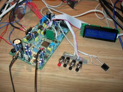

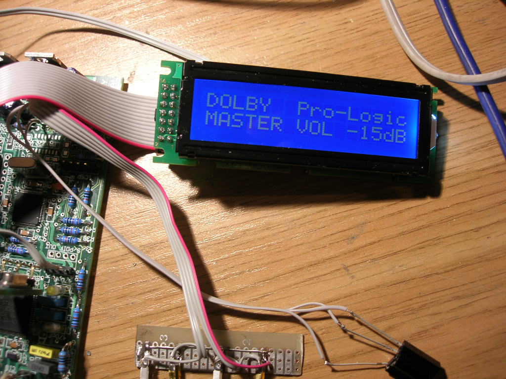

Co do BA66 to program juz jest i na zyczenie mozna dostac tak zaprogramowany procek.
prace nad now wersja dekodera dobiegaja konca.
Oprogramowanie zostało bardzo zmienione z 2 powodów
Pierszy to wyswietlacz.
Drugi powod to rezygnacja z trybu atomatycznego wyboru dekodera. W dokumentacji sa opisane 2 wersje: nowsza i starsza. W starszej nie dział tryb automatycznej detekcji strumienia danych z wejści S/PDIF. Poniewaz mozecie miec obie wersja zmodyfikowałem program tak by dekoder był wybierany recznie:
-Dolby Digital + Pro Logic
-DTS
-PCM (Compact Disc)
Powinno działac bez wzgledu na wesje kosci
Dodałem tez obsługe pilota RC5 z funcją uczenia sie kodów. Działa tez pełny balans kanałów.
Dzwiek z dekodera jest dobrej jakości - wynik zastosowani niezlego DAC PCM1680
Na zdjeciu dekoder w akcji
-DTS
-PCM (Compact Disc)

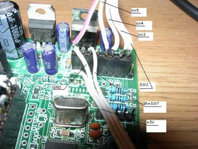

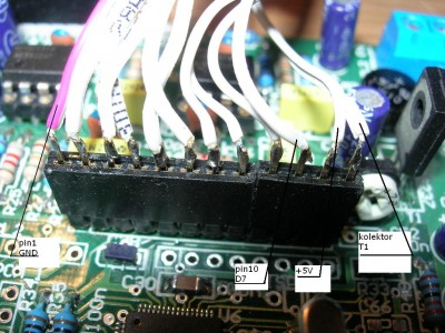

Własnie montuje dekoder na takiej płytce jak bedzie sprzedwana.
Bede tu umieszczał sukcesywnie ew uwagi dot montazu i uruchomienia
Na poczatek
Rezystory R34 i R35 oznaczone na schemacie i na płytce jako 10k trzeba zamienic na 1k. Sa to rezytory podciagajace linie SDA i SCL interfejsu I2C do +3,3V
podłaczenie klawiszy - wykorzytywane sa 4 klawisze : SW2, SW3, SW4 i SW5 ( SW1 pozostaje nie podłączony). Klawisze zwierają linie do masy.
Sygnał danych z odbiornika IR podłaczamy do SW7. Odbiornik powinien byc zasilany +3,3V, ale w trakcie testów uzywałem odbiornika zasilanego +5V i nie stanowiło to problemu, bo wyjscie DATA jest typu otwarty kolektor.
