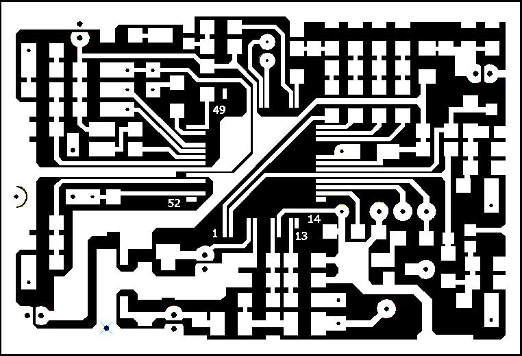

Na samym początku zaznaczyłem że udostępniam wszystko za free jeśli chodzi oczywiście o płytki przewlekane, więc nie ma tu o co się pytać.
Jeśli chodzi o wersję z kolorowym lcd to mam pod s65 nową o wymiarach identycznych jak wyświetlacz od s65 i poczekajcie moment, zaraz ją wrzucę, tam jest montaż mieszany bo przewlekane nie mieściły się na takiej małej płytce.

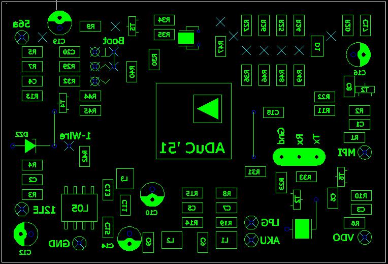

Rozmieszczenie elementów
Płytka jednostronna

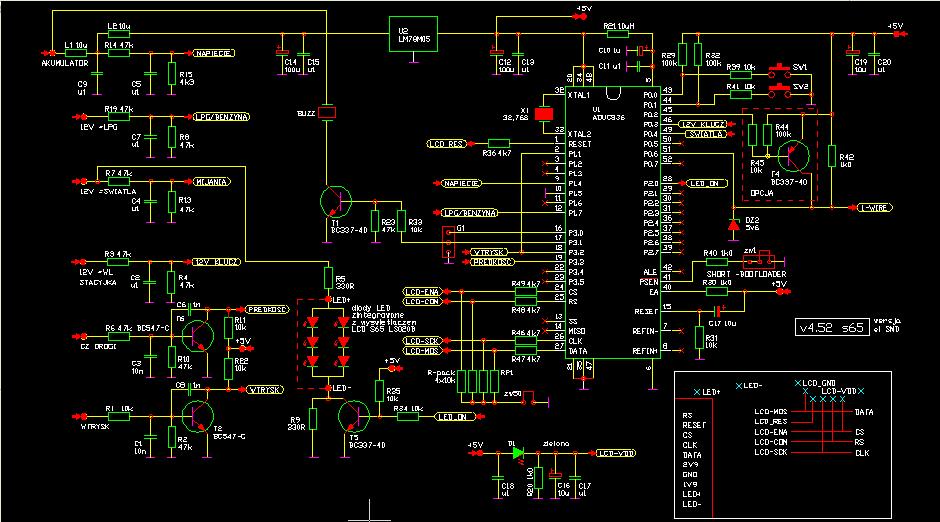

Schemat z oznaczeniami elementów

Zapytam jeszcze jaką metodą wykonywaliście swoje płytki??
Termotransfer, fotochemiczna?? która polecacie?
Moja wytrawiarka jest w fazi koncowej budowy wiec tylko posob przeniesienia sciezek mnie interesuje:)
i jakie wymiary ma dokladnie ta plytka powyzej?? bo nie posiadam becnie wyswietlacza od s65

Płytka ma wymiary 38x56mm,
wykonałem metodą termotransferu, z tym że przed trwieniem przejechałem między wszystkimi ścieżkami bardzo ostrym cyrklem, to samo zrobiłem ponownie po wytrawieniu aby zapobiec ewntualnym mikrozwarciom, a po cynowaniu przedzwoniłem miernikiem czy nie ma zwarć lub podtrawień. Po wlutowaniu scalaka ponownie należy sprawdzić czy nie zrobiliśmy zwarcia.

Włąśnie najlepiej byłoby ocynować cała płytke to pomoże we wlutowywaniu elementow smd.
fachman w jakis sposob cynowales?? hot-air'em?? czy w jakis inny sposob?

heh, robiłem to bardzo prymitywnie, lutownica gazowa z cienkim grotem i cynowałem tylko pola pod scalak, potem równie prymitywnie zeskrobałem ostrym nożykiem gdzie był sidoczny nadmiar, tylko finisz był w miarę profesjonalny do zastosowałem topnik do smd RF800 i grot z mikrofalą,
ale wydaje mi się że cynować warto tym roztworem dostępnym tu i ówdzie, szczególnie wtedy jak płytkę za długo trzymaliśmy w roztworze
a z praktyki to wiem żei zwykłą transformatorówką da się tego scalaka wlutować, ale trzeba dać lepszy laminat, bo ściezki lubią się odklejać przy lutowaniu
A tak wogóle to przydałby się jakiś MK2 tego projektu i profesjonalna płytka, z tym że rysunki mam w freeware ProgeCAD i o pełnym profesjonaliźmie należy zapomnieć już na starcie, chociaż te kilka otworów pod kwarc i brzęczyk jak nie będzie w linii to nikt to tej płytki mikrrometru przykładał nie będzie :611:
Połaczenie lcd z płytką odcinkami 7cm DNE0.15 w emalii, masa i podświetlenie DNE0.35
Trochę upierdliwe to skrobanie emalii na końcach ale warto, bo lcd łaczy się wtedy z pcb prawie na styk stroną druku, wystarcza papierowa przekładka i mamy całość wafla o grubości coś koło 4mm i idealnie toto nadaje się do zabudowy. Teraz kable dajema jakie nam się podobają, nawet 5 mb, tylko sygnały z wtrysku, termometru i drogi warto ekranować, każdy sygnał osobno.

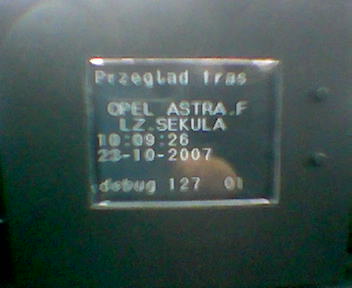

Mysle że Darekk nie powinien sie pogniewac za logo .Moj narazie wyglada tak.
