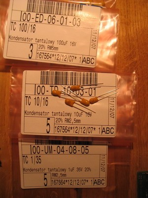

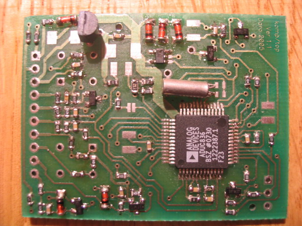

WITAM
mam kilka pytan wlasnie robie sobie taka plytke na wyswietlaczu s65 wszystkie elemanty juz przylutowalem i chodzi mi o zmiany wprowadzone do projektu na s65 sa umieszczone na zdjeciu (w pliku):
pytania:
1 co to jest ten uklad resetu rc??
2 na fotce sa widoczne diody BAV 1?? nie moge rozczytac tych dwoch liczb??
3 taka kreska "dodatkowe polaczenie i reset dla wyswietlacza" chodzi o to zeby polaczyc to a co z tym resetem dla wyswietlacza??
4 jeszce nie ma kondensatoro CTSMD jakie mam tam zastosowac bo nie moge kupic dokladnie takich czy te na zdjeciach tantalowe moga byc bo w schemacie sa elektrolity??
5 o co chodzi z tym kondensatorem C8 bo na niektorych zdjeciach nie ma go??
ogolnie mowiac prosze o wyjasnienie mi co musze zmienic dla wersji z S65
zamieszczam fotki tylko nie gnijcie z lutowania bo ba to pierwsze elementy jakie przylutowalem
POZDRAWIAM

Zmontowałem już dwa komputerki z lcd s65 ale na płytce od Dziadek7 elementy przewlekane.Przy pierwszym mialem problem bo była podtrawiona scieżka ale z drugim żadnych problemów nie miałem.Na płytce z elementami smd nie montowałem ale wszystko jest opisane przez Daro i mysle że tez powinną byc ok.
